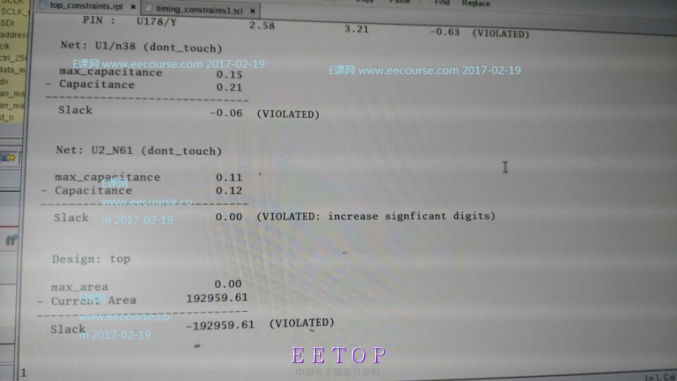

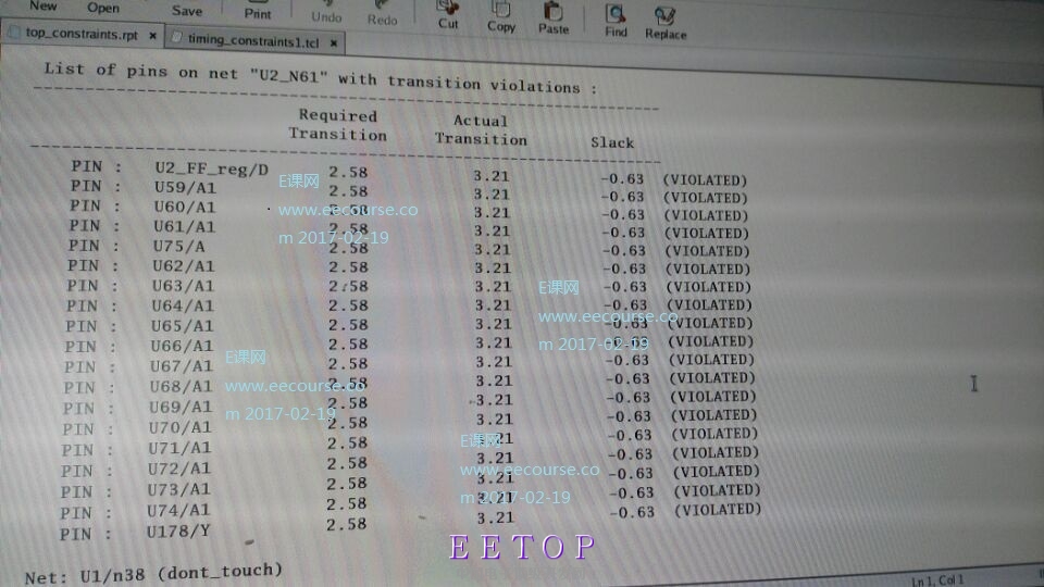

[求助] DC中max transition/capacitance rule violation 怎么办?
发表于 2017-2-20 23:37:49 | 显示全部楼层 |阅读模式

从图上看是U2_N61 net fanout 过大,导致transition violaiton,可以插入在这些cell 前插入buf 解决
