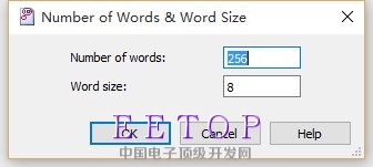

新建一个以名为rom的工程保存在prj下,单击File—New,或者工具栏中的New,弹出图14-1的选择框。此处选择Memory Files中的Memory Initialization File,来创建一个mif文件。这里选择数据个数为256,数据位度为8。以ROM.mif保存至工程目录下。

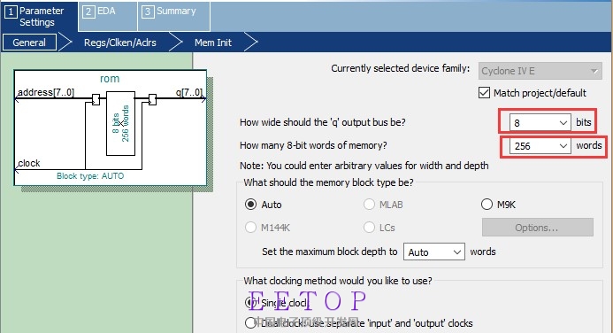

       这里将ROM的数据个数与位度设置为与mif文件大小一致,存储块类型自动,单时钟操作。

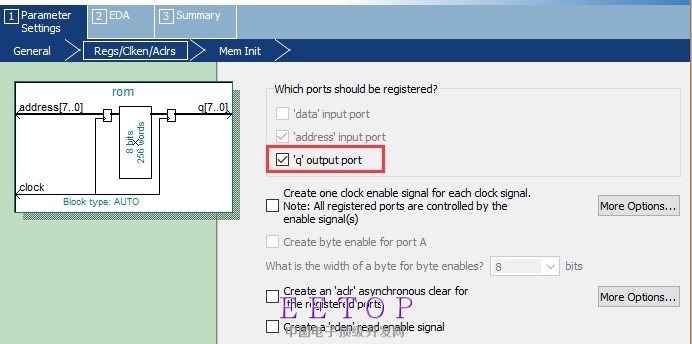

         选择输出端口q寄存。

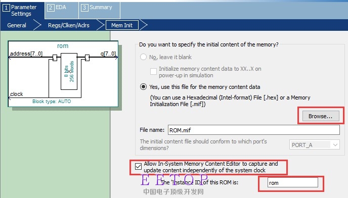

         ROM初始化设置,这里可以看出必须进行初始化即leaveit blank不可选,这里与上一讲的RAM不同。通过Browse选择初始化文件,初始化文件可以选择为hex或者mif格式,这里选择前面生成的三角波mif文件。为了在调试的时候使用系统内存储器内容编辑器这里对其使能,并命名为ROM

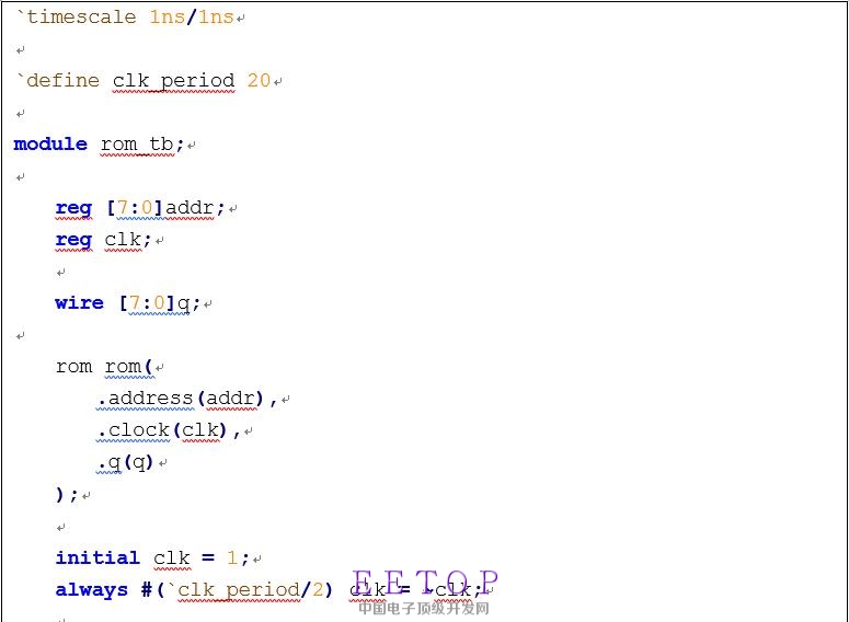

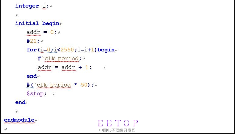

为了测试仿真编写测试激励文件,新建rom_tb.v文件并输入以下内容再次进行分析和综合直至没有错误以及警告,保存到testbench文件夹下。这里除了实现例化需要仿真的文件以及时钟创建,还实现了地址数从0自加到2555,但是由于本ROM的最大数据个数是255,因此在address第一次加满255后会重新从0开始自加,这样就有十个地址数循环。

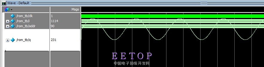

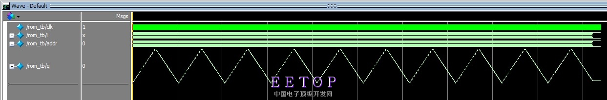

设置好仿真脚本后进行功能仿真,可以看到如图14-6所示的数据写入时的波形文件。发现数据发生变化了,但是不能直观看到三角波,这里将所有信号均切换到无符号数,并把输出数据格式改为模拟的自动模式,即可看到图14-7所示的十个周期三角波波形文件。
14-6修改输出数据显示格式
14-7三角波仿真波形

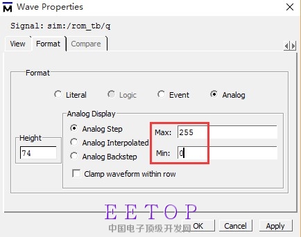

       这里使用Sin3e生成一个正弦波的mif文件,并以此初始化ROM。再次启动仿真可能看到如图14-8-1的波形文件,这是由于数据格式为有符号整型,只需要修改为无符号整型即可。如果看到如图14-8-2所示的波形,是因为这里当前波形数据的范围设置问题,只需右键打开Properties按照图14-9修改即可。设置无误后,即可看到如图14-10所示的正弦波波形。

14-9修改波形数据范围
14-10正弦波仿真波形

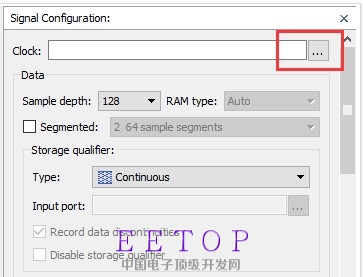

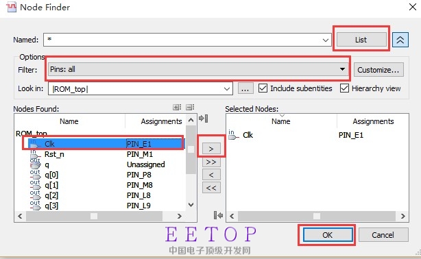

       单击File—New新建一个SignalTap II文件。并在Signal Configuration中选择采样时钟,先将筛选关键字设置为Pin:all,单击List列出所有符合筛选标准的引脚。这里选中Clk单击“>”将其确定为采样时钟,这里也可以直接双击Clk确定。
14-11新建SignalTap II文件
14-12-1设置采样时钟
14-12-2 设置采样时钟

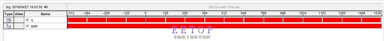

现添加待采样信号,在Setup界面中双击空白处弹出如图14-13所示的界面。这里选择输出信号q作为待测信号,这里只需将总线加入即可。

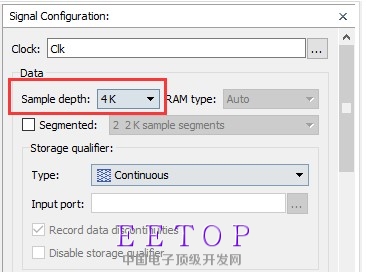

这里采样时钟为50M,一个周期的波形划分为256份,因此如果想看十个周期的波形这里深度最少256*10,这里直接设置为4K深度,如图14-15。修改后可以看到资源使用随之增加。
14-15深度修改为4K

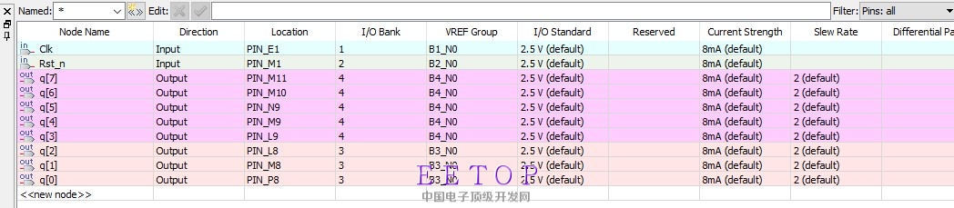

保存SignalTapII设置后,分配引脚后进行全编译,这里需指出这里分配的Pin并没有实际意义,因此输出可以随意设置为板子的空闲引脚即可,这里设置在GPIO0。编译无误后,下载进开发板。
图14-16 Pin Planner
下载后双击工程下的STP文件来使用SignalTap II逻辑分析仪并设置好JTAG。这里有两种采样方式,一种为单次采样这样是单次抓取数据直到4K深度填满;一种为循环采集。这里选择循环采集,可看到图14-18的数据。
14-17设置JTAG
14-18SignalTap II逻辑分析仪采样数据

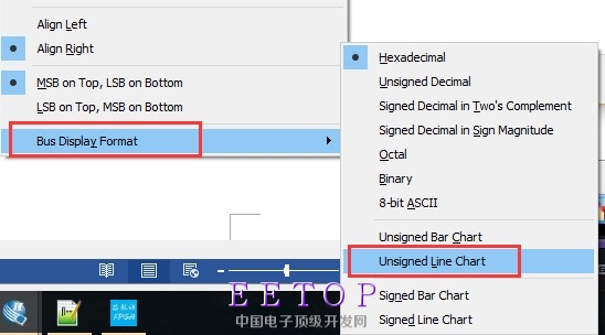

         这里跟modelsim仿真时数据类似,也想看到更直观的波形。只需在信号q右键选择BusDisplay Fomat中的UnsignedLine Chart即可看到调整后的数据显示,如图14-20

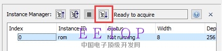

单击Tools打开In-System Memory Content Editor。
图14-20 启动In-System Memory Content Editor

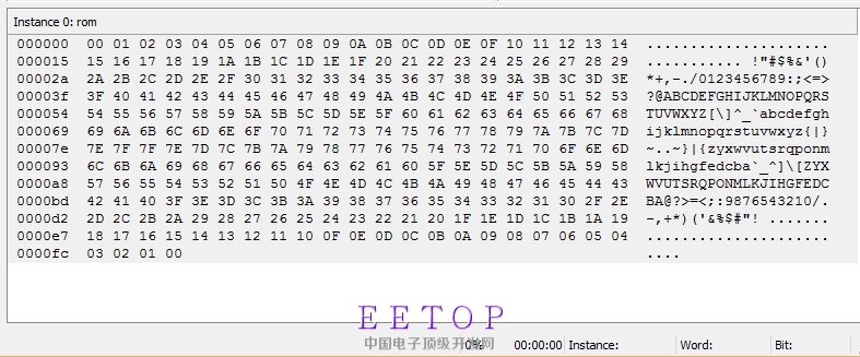

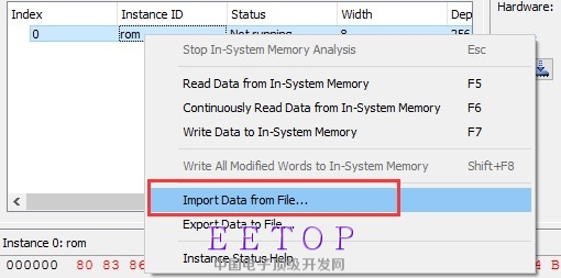

选择好调试器待界面状态变成JTAG ready,此时会看到数据框全为??,这是由于尚未对ROM进行读取,只需单击读取键即可,ROM中的数据就会被读取出来如图14-21,可与mif文件进行比对是否一致。
实现在线数据读取后,现在实现数据写入。可直接在rom右键找到InportData From File,如图14-22所示选择需要替换的三角波mif文件即可。选择后点击写入,这时回到SignalTap II 界面即可以看到更改ROM后的输出q的波形已切换为三角波。
这时可以回到In-SystemMemory Content Editor界面,点击读取,ROM中的数据就会被再次读取出来如图14-25,可与此时的mif文件进行比对是否一致。
14-21使用In-SystemMemory Content Editor读取ROM数据
