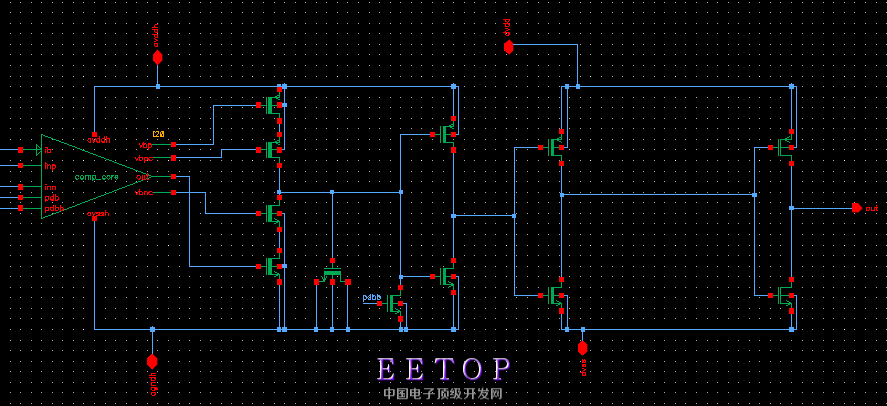

高电平转到低电平,直接用反相器就可以了?不用levelshift?
avddh是5V,dvdd是1.8V~

发表于 2016-11-24 16:44:52 | 显示全部楼层
是的        ,

发表于 2016-11-24 22:59:49 | 显示全部楼层
低压MOS的栅极不会击穿啊~
typhoon222 发表于 2016-11-24 17:37
在你的图里   level shift 第一级是高压管 第二级才是低压管

发表于 2016-11-25 10:00:32 | 显示全部楼层
回复 3# typhoon222
   交界处的inv是高压管。。。

 楼主| 发表于 2016-11-25 16:11:45 | 显示全部楼层
bitcat 发表于 2016-11-24 22:59
噢 是的~

发表于 2021-1-26 13:37:16 | 显示全部楼层
交界处不会发生击穿嘛
回复
发表于 2021-1-26 15:20:19 | 显示全部楼层
不会,高压输出的后面第一级也是高压管,只是电压低
回复
发表于 2021-2-3 14:24:17 | 显示全部楼层
为什么不会存在击穿啊,交界处左边的范围是0-5v,但右边是0-1.8v?
