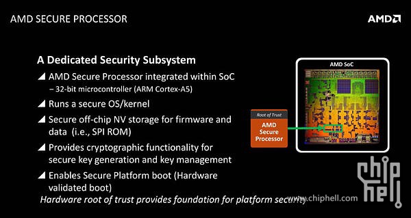

AMD Zen新增安全协处理器:将带来 SME(安全内存加密),SEV(安全虚拟化加密)以及基于硬件的SHA
这三个特性将会使得Zen在企业级市场具有很大吸引力。头两个特性叫SME和SEV,意思是安全内存加密和安全虚拟化加密,第三个特性是基于硬件的SHA。到发布的时候, Zen的对手 - Skylake和Kaby Lake都缺少这些特性。直到Cannonlake和Coffe Lake才会出现部分类似的特性。
这些都要归功于Zen内嵌的“安全协处理器”。比如我有一个网站,放在VPS上,根据负载自动增加资源,实际上就是放在了云端 --你访问的就是一台物理服务器上运行的虚拟化服务器的一个实例。这个虚拟服务器可以自动调节资源。

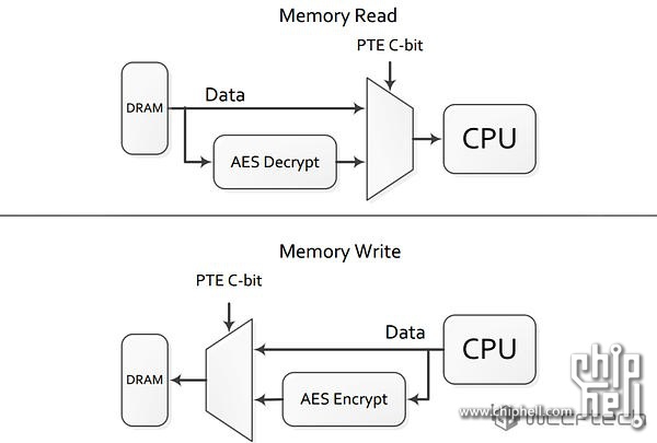

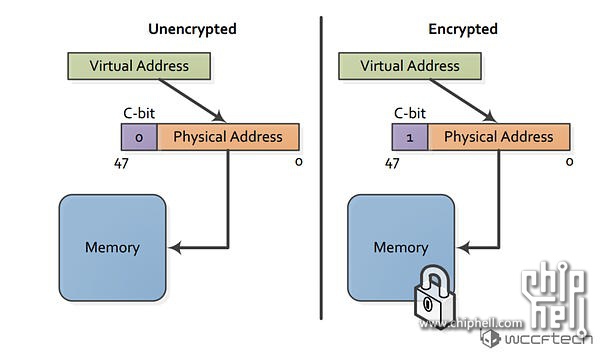

Zen上的SME则支持对正在使用的内存进行完全加密。你的数据在互联网上传输、存储在服务器的HDD或者SSD上的时候都是加密的,但在RAM里,它永远都是以明文形式存在。有了SME,我们可以加密内存,将这最后一扇“明文”的大门关上 - 实现真正的端到端安全。

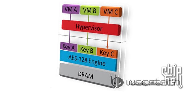

主内存加密由集成的内存控制器上的独立硬件进行。每个控制器都有一个高性能AES引擎,可以加密写入DRAM的数据,在读取的时候再解密。加密技术为AES-128。
正如之前提到的,Intel也有SGX技术,但这个特殊指令集不能被虚拟化,所以Intel目前还没有与AMD相对抗的内存加密标准。多亏了
SME,我们还能多一项特别有用的特性:Zen SEV - 安全加密虚拟化。
SEV是AMD-V架构的拓展,兹瓷在一个hypervisor管理下运行多个VM虚拟机。当SEV开启后,SEV硬件会给所有代码和数据加上名为VM ASID的tag,用来判断数据源自哪个虚拟机,或者是为了哪个虚拟机所准备的数据。只要数据还在SOC上,这个tag就会一直保留,阻止数据被所有者之外的其他人盗用。在SOC内部有tag保护数据,而在SOC外就是上面提到的AES128加密来保护数据。
这是云计算(以及对安全敏感的用户)的救命稻草,它能让用户加密虚拟化的整个实例。就算你的云服务提供商很无良,背后搞些小动作,加了密之后你的数据还是安全的。
