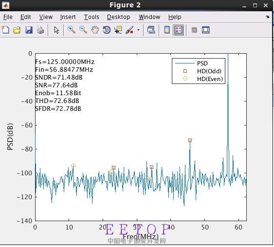

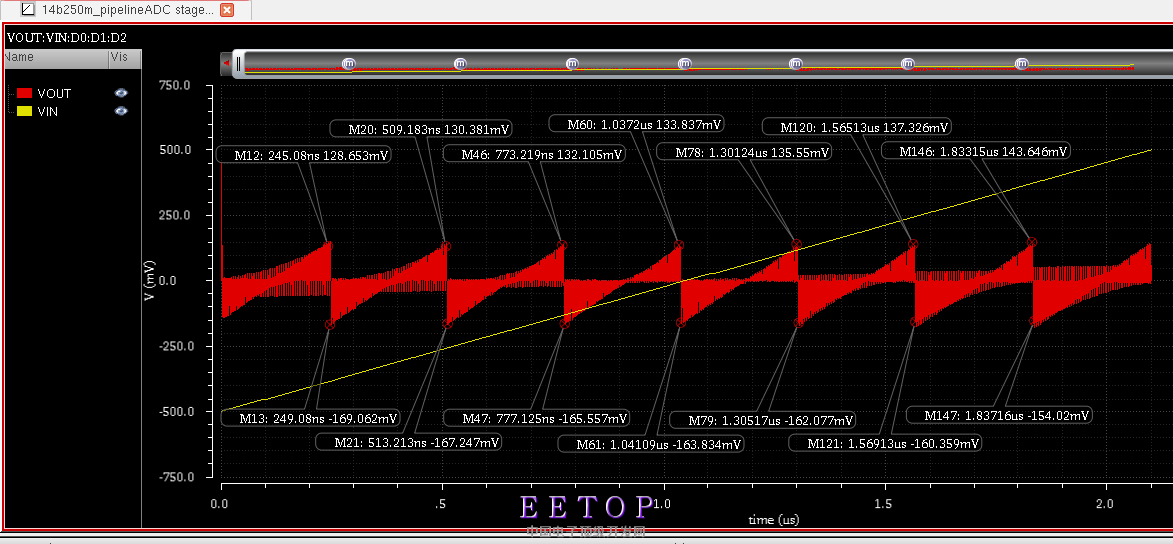

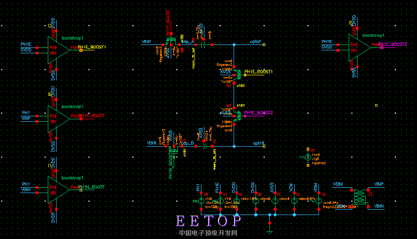

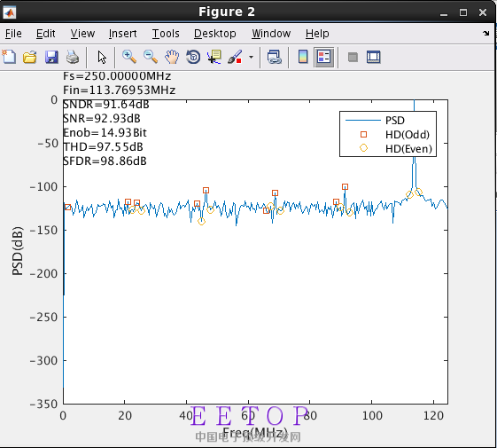

本人在校学生,菜鸟一枚。在实验室做一款14b 250M PipelineADC,第一级前仿结果很差,tt下第一级下不带噪声ENOB只有11.58bit,带噪声ENOB11.04bit,HD3很高。一直怀疑是bootstrap开关的问题,当把bootstrap开关换成理想开关后,第一级tt下不带噪声ENOB有14.5bit,但实际上单仿bootstrap开关tt下ENOB有14.93bit。另外给第一级输入斜坡信号,输出如图所示,上下高度不一样高,有offset。求问大神,第一级结果为何那么差?什么原因可能导致输入斜坡信号,输出上下高度不一样高,且有offset?有没有遇到过类似情况的大神。真心诚意求解答~以下四个图分别是第一级仿真结果,第一级输入斜坡信号和相应输出,bootstrap开关仿真原理图以及结果. 1.png 2.png 3.png 4.png

Three artifacts in a sample-and-hold: droop, hold-mode feedthrough, and pedestal step
从这三方面看看。

单独仿真bootstrap开关和实际采样电路还是有区别的,为什么不在实际电路中仿真采样之后电容极板上的信号的SFDR呢

沒細看您的電路,不過建議check一下bootstrap電路的輸出是否有settle到您要的準位?
