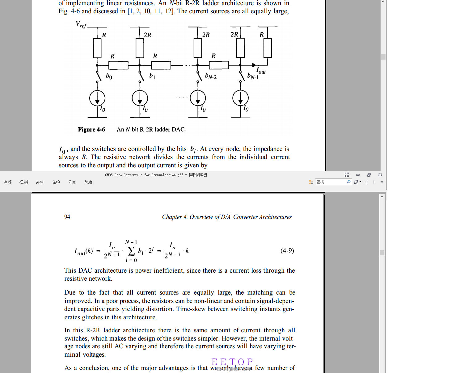

求大家帮忙分析一下如下图所示的DAC吧,这个电路跟allen写的《CMOS模拟集成电路设计》讲的不太一样,自己推导不出公式:

每一个电流源接入的节点等效电阻都是2/3R
输出端电压是每个电流源连接点的2^n的分压(b0~b6),
b7开始电阻梯结构变了,没有分压,但是电流源开始按照2^n
b0的电流源似乎不对,不应该是2*I0,应该是I0
切记每个电流单独推导,再进行叠加,这是线性系统
这个DAC的优点是current source 和resistor ladder相互分担了2^0~2^9 的权重
如果只用current source,那电流镜跨度太大,b0:b9=1:512,匹配也不容易做好
这种结构就是速度慢了点

这是个R-2R ladder,就是电阻并联-串联网络,中间任何一个节点,
向左看等效电阻是2R,向右看等效电阻也是2R,再加上到地的2R,就是3个2R并联
建议你还是耐心的算一算,其实非常简单

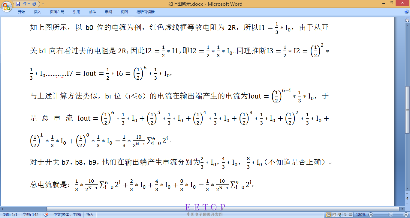

根据fuyibin的提示,自己推导了一下公式,不知道正确与否,还希望大家指点一下: IMG_20160914_083312.gif 无标题.png

感觉还是不对,请看下图的公式4-9,书名叫做《CMOS DATA CONVERTERS FOR COMMUNICATIONS》。我的计算结果好像多了一个1/3

没错,书上的bl估计就是1/3
