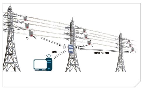

输配电(T&D)系统已发展为发电站和不同的终端用户负载之间巨大的互联电力传输网络。为了尽可能监测配电网络的各个支路,尤其是城市和农村地区的架空电力线缆,快速查找并响应线路故障并在最短时间内将配电网络恢复到稳定状态尤
为重要。
在线故障监测终端(FCI)是一种易于实施、少维护或免维护型低成本解决方案,因此对于该设备在配电网中的应用需求也日益增长。

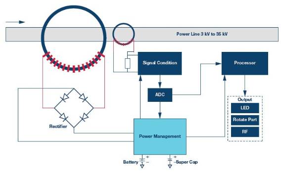

系统框图
在线故障监测终端(FCI)系统架构

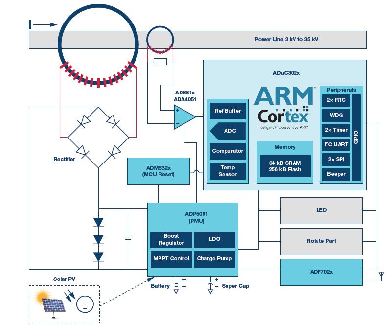

ADI解决方案覆盖整个在线故障监测终端(FCI)信号链
以上信号链代表典型的在线故障监测终端(FCI)应用设计。

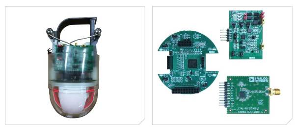

设计资源
参考设计/演示设计
