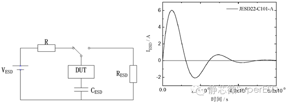

1)人体模型
HBM ESD事件描述的放电过程为:人体在地上走动摩擦积累静电,当人直接接触到接地的器件,人体静电传递到器件放电到地。该过程可以被仿真为从一个预充电的电容CESD通过RESD放电到测试器件DUT的过程,CESD=100pFRESD=1.5kΩ
登录/注册后可看大图
1 人体模型放电等效电路和放电波形图

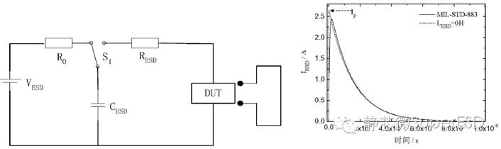

2)机器模型
MM ESD事件描述的放电过程为:积累静电的金属机器接触到接地的电子元器件,器件放电到地。该过程放电过程寄生电阻几乎为零,ESD峰值电流高于HBM ESD事件,等效电路中的CESD200pFRESD0 Ω
登录/注册后可看大图
2 机器放电等效电路和放电波形图

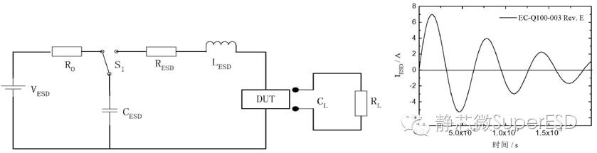

4IEC模型
系统级ESD测试的目的是模拟用户在使用产品过程中的ESD放电是否会影响产品的功能和性能。接触放电测试是IEC标准测试的首选方法,当ESD测试枪无法直接接触被测器件或被测系统时,可采用空气放电测试。IEC模式的放电等效电路与HBM类似,只是CESD=150pFRESD=330ΩESD脉冲上升时间极短(0.7~1ns),峰值电流远高于HBM ESD事件。
登录/注册后可看大图
4 IEC模型放电等效电路和放电波形图

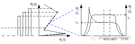

虽然产品通过型测试可以获得ESD防护器件的失效阈值,但是不能给出帮助分析ESD防护器件失效原理的详细数据。ESD防护器件设计的关键是对其失效原理的正确分析,传输线脉冲(Transmission Line PulseTLP)测试技术可以获得器件的关键性能参数,包括ESD器件的触发点、维持点和失效点的电流、电压,以便在生产制造过程中调整相关设计,从根本上提高产品的ESD防护能力,保证良率。同时,由于直流特性在大电流时有严重的自热效应,并不能表征ESD事情发生时的瞬态特性,所以TLP测试就变得十分必要了。TLP测试就是研究型测试,与直流IV测试相比它属于准静态测试,其测试原理如图5所示。
登录/注册后可看大图
5 TLP测试系统生成的脉冲方波示意图和典型TLP测试曲线

发表于 2016-7-31 13:25:25 | 显示全部楼层
示意HBM的图片错了。HBM指的是人体带静电后接触到接地的元器件,而发生的ESD。上图所示的是人体与IC电气联结带静电后,在触碰到地所造成的ESD,这样更符合CDM,只不过是器件的带电是人体的静电造成的。
