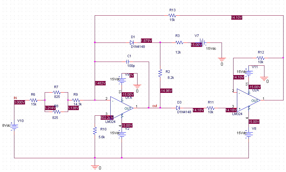

请高手分析下此电路!

一个二运放吗

前级应该是检波电路,后级跟随器反馈!
具体怎么运作要看电阻值,没细看!

从你给的电压看,第一级已经不是正常的运放了。所以你要检查是不是电路连错了,或则是电路有那些特殊的应用范围。
