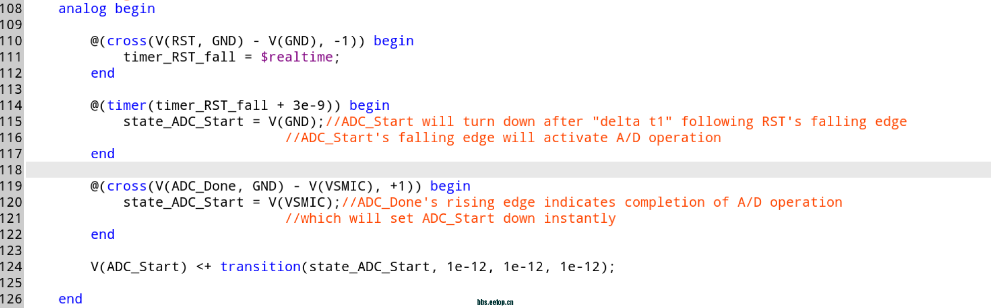

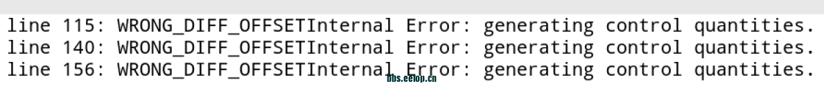

想问下楼主,我用@(timer())的时候报错WRONG_DIFF_OFFSETInternalError: generating control quantities,请问是什么原因?楼主你用timer函数编译成功了吗? 1705843109970.jpg 1705843212247.jpg
