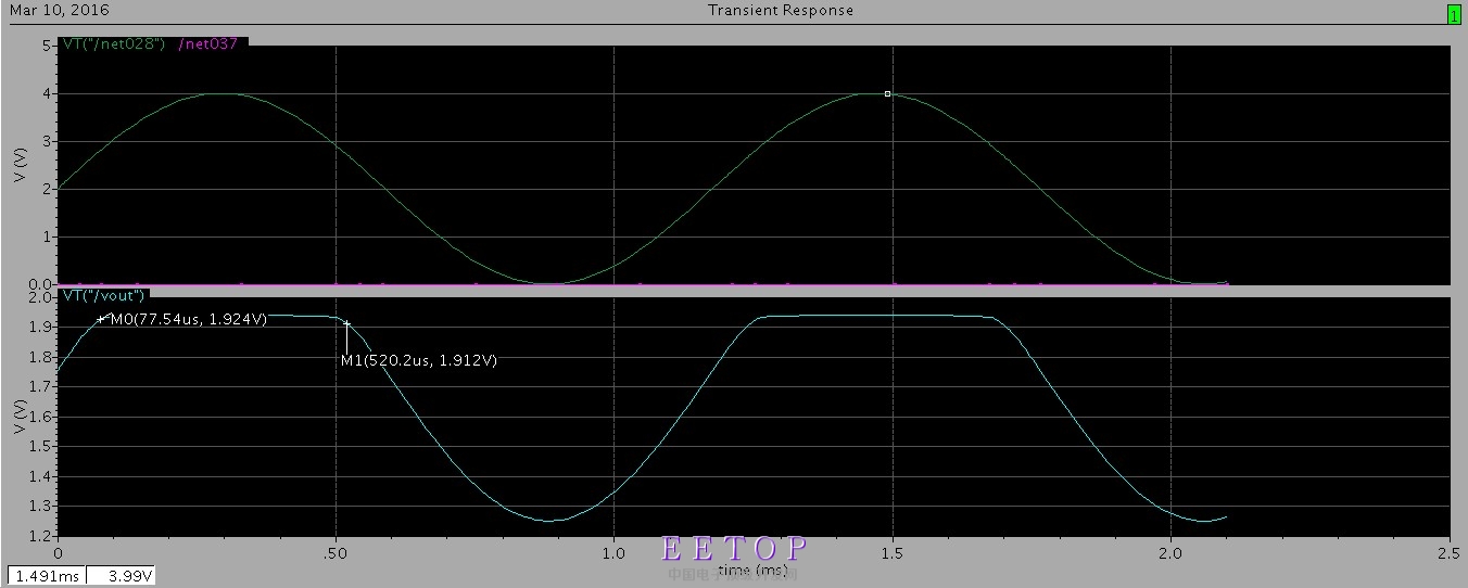

两级闭环PGA,第一级增益大,第二级增益小,输入大于3V就削顶了,前后两级增益互换下就不会削顶了,为什么呢?

請問你的PGA兩級的OP是用一樣的電路嗎?

Opamp的输入输出幅度的问题

Opamp的输入输出幅度的问题
dtt0000 发表于 2016-3-10 20:18
    嗯 第一级放大器输出级提前进入线性区了~ 能怎么改进呢~

增大运放output wing呗

好像到极限了 改尺寸没用~

应该是输出摆副 限制了,运放里面的结构需要改进,你应该用了多级共原共栅

输出级试试classAB
