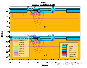

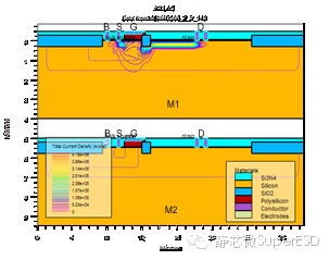

1. 单指器件静电泄放电流非均匀分布的TCAD仿真
对单指nLDMOS器件建模,对器件进行瞬态仿真。如图1、图2所示为器件在静电泄放不同的时刻,器件剖面的电流密度分布,证明了单指器件的部分开启,导致ESD电流非均匀分布,单指器件的失效电流实际上只是开启部分的寄生BJT失效时承受的ESD电流。
登录/注册后可看大图
1 t=0.4ns时M1、M2的电流分布
登录/注册后可看大图
2 t=3ns时M1、M2的电流分布
