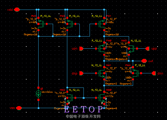

按照这个文档里的流程分别提取vco的cmi模型和pfdcp的Veriloga模型. VCO倒是比较容易弄,pfdcp提出来的模型很怪.有人按照这个流程跑通过么
一个简单的cp电路,ibias=100uA

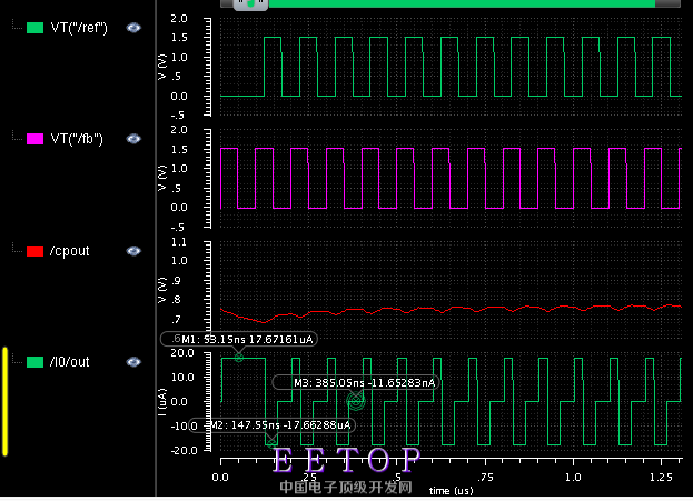

按照文档里的设置提取pfdcp模型,iup_max和idown_max的电流跟transistor level的仿真对比,小太多了
这个是对pfdcp模型的仿真,结果也是很怪异
有大侠能帮忙看看么

 楼主| 发表于 2016-2-13 20:40:47 | 显示全部楼层
问题已解决,提取的时候漏了delay参数
