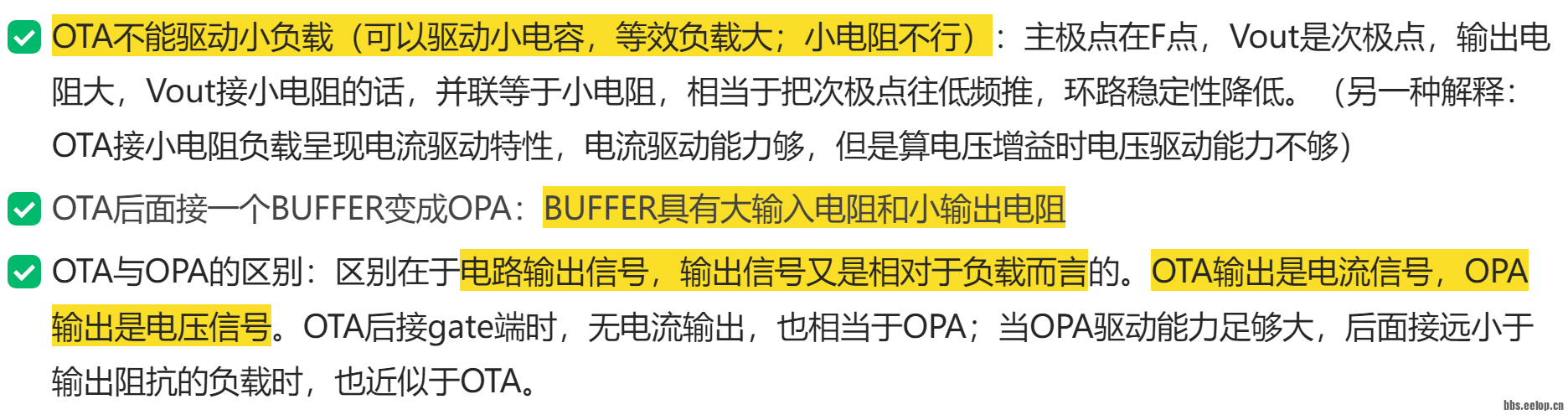

前辈您好,这个问题我也一直没理解透彻:
一方面说,OTA输出阻抗高,不能驱动小电阻,而小电阻对应大电流;
另一方面说,OTA是电压控制电流源,输出稳定的电流信号,就是说相当于电流源,但是电流源的负载就应该是一个小电阻啊,这样容易吸收电流;
这样理解的话,以上两方面好像是矛盾的,是哪里混淆了呢?
是不是电流源的恒流理解为它的直流特性,而OTA输出恒定电流从恒定的电流增益来说的呢?
OTA驱动电容没有问题,驱动电容没有电流,就是说OTA输出电流信号只能是很小的电流吗?
发表于 2024-2-26 16:07:52 | 显示全部楼层
CmosLgh 发表于 2024-2-26 09:48
前辈您好,这个问题我也一直没理解透彻:
一方面说,OTA输出阻抗高,不能驱动小电阻,而小电阻对应大电 ...
1.电流源等效为一个理想电流并联一个大电阻,电压源等效为一个理想电压串联一个小电阻。(诺顿等效和戴维南等效),如果电流源并联的电阻小了,或者电压源上串联的电阻大了,电流源上串联了电阻,电压源上并联了电阻会是什么样的表现?
2.对于一个实际的放大器,不论opa还是ota,都是有输出阻抗的。一个实际的放大器,电源电压是受限的,如果ota输出阻抗500k,驱动100ohm电阻,这个电阻能分到电压吗?
opa的输出阻抗可能是500ohm左右。驱动100ohms的电阻还是能分到一点电压的。
3.电容100uF和1p,也是不一样的,大电容也要输出电流大的放大器来,将100uF电容,再1ms内从0v驱动到5v,需要很大电流的。
4.opa,ota这种概念型的,遇到一个放大器,你就看它能驱动啥样的负载。

我根据帖子总结了一下,所以根据驱动的负载判断的话,如果负载是小电容,就是OTA;如果负载很大(如gate),就是OPA
