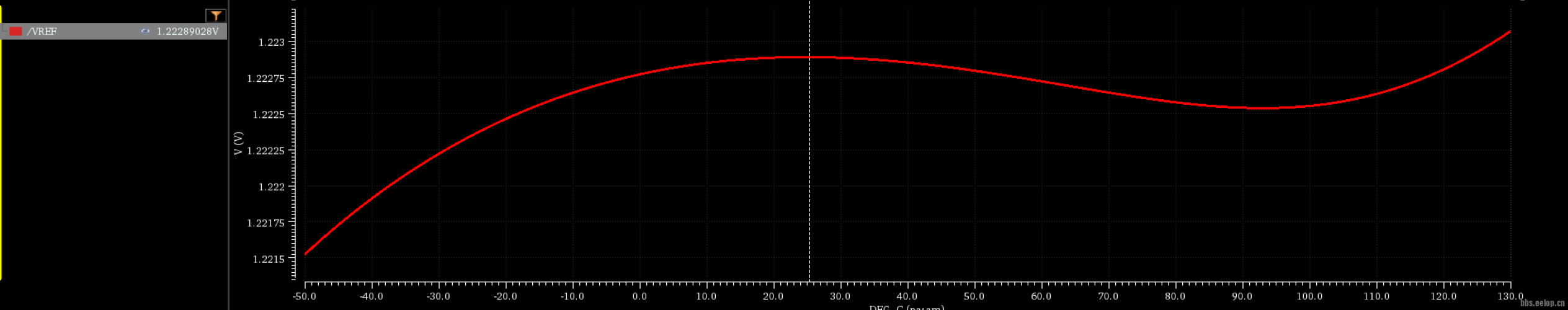

[求助] bandgap温度曲线开口方向

想问下,一定要开口向下吗?我用smic55nm搭出来的,开口就是向上,一直调都是这样
发表于 2022-8-11 09:59:43 | 显示全部楼层
本质上应该就是二阶项系数的正负
发表于 2022-8-12 17:27:32 | 显示全部楼层
hglsy 发表于 2022-8-10 22:41
想问下,一定要开口向下吗?我用smic55nm搭出来的,开口就是向上,一直调都是这样 ...
可能器件发生了漏电,漏电也会导致开口向上,一般一阶都是向下的

发表于 2024-6-17 17:15:34 | 显示全部楼层
请问解决了吗,同smic55,怎么调整都是开口向上
发表于 2024-8-27 17:32:01 | 显示全部楼层
模型问题,可以看我最近发的帖子
发表于 2025-9-15 09:39:10 | 显示全部楼层
我这没有补偿,为什么曲线是这样?
