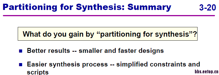

Design较大时,要partition,分成模块来做,要balance;
如果partition太小,student guide上说:the designer may berestricting optimization with artificial boundaries
这句话是不是说partition太小的话,就会导致partitionnumber较多,而DC在优化边界的时候没有优化内部的时候给力,就是优化边界时会有很多限制,导致优化不好呢?
同时提到设置了partition,约束的脚本就会简单,为什么呢?
