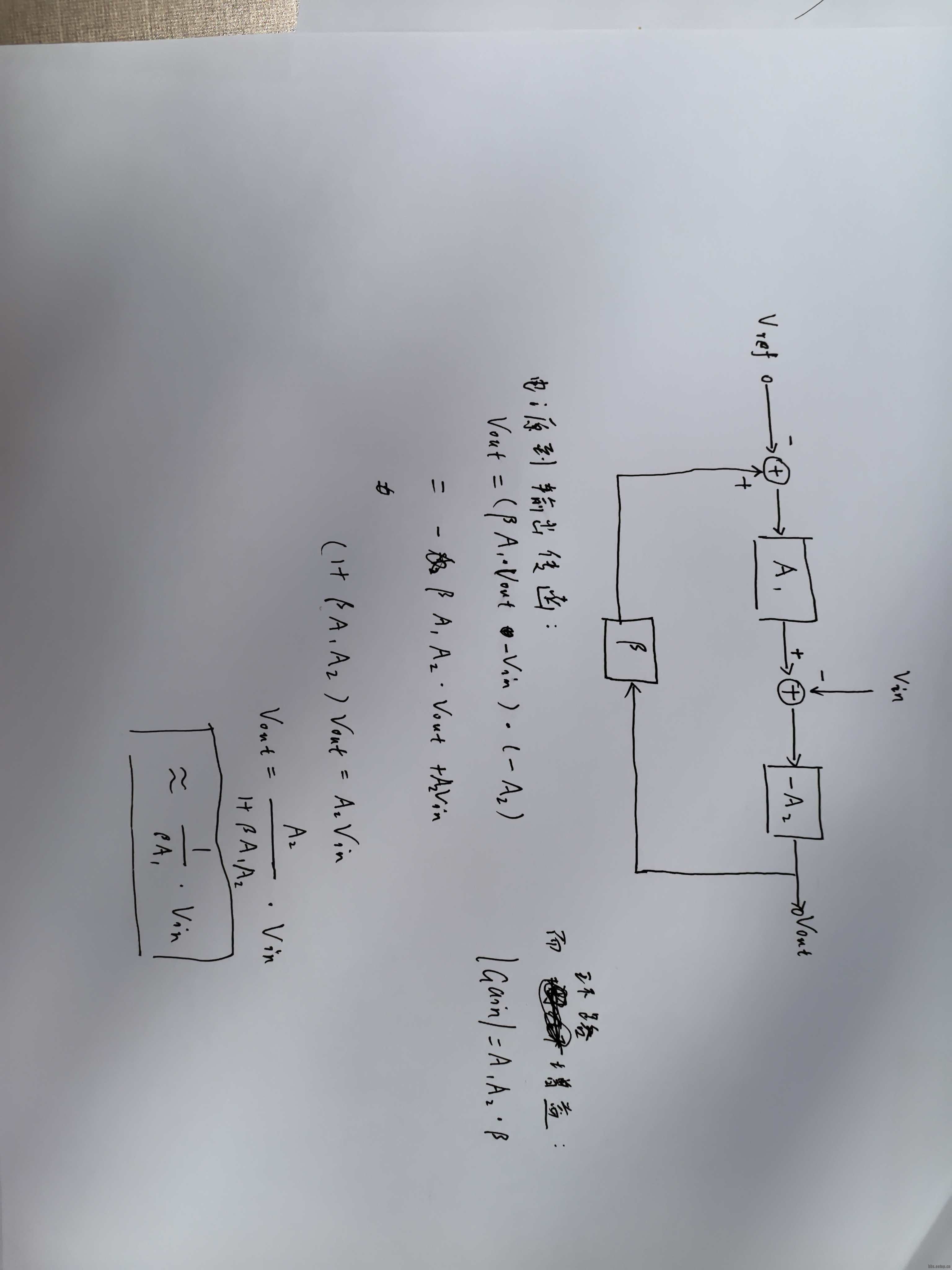

[求助] LDO的环路增益有80dB,但是低频PSRR确只有44dB

发表于 2024-8-16 17:23:20 | 显示全部楼层
功率管是PMOS,把E0的负端和功率管的源极接在一起,PSRR就好了
发表于 2025-9-2 11:26:29 | 显示全部楼层
fightshan 发表于 2019-4-23 11:06
用iprobe看到的环路增益是包含增益级的,这种PMOS的pass device在环路中贡献了gm*R的增益,所以看起来环 ...
请问为什么和增益级的增益没有关系呢?
发表于 6 天前 | 显示全部楼层
Chen_yu 发表于 2025-9-2 11:26
请问为什么和增益级的增益没有关系呢?
只要画出系统框图,推导一下传函就明白了,A1是运放增益,A2是PMOS功率管增益。
