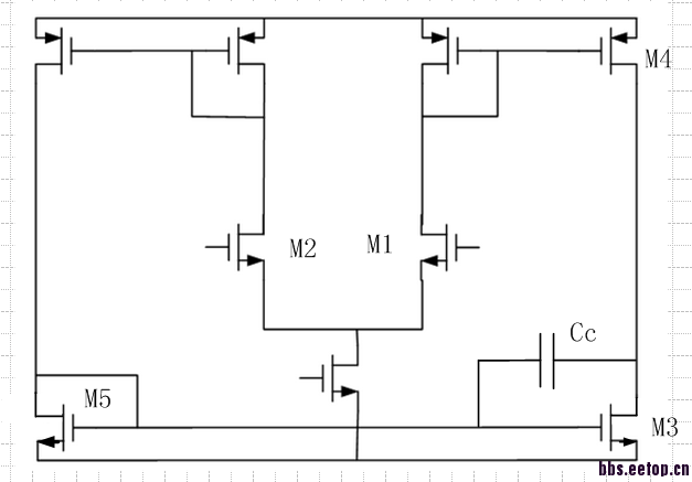

想知道补偿电容Cc倍增了多倍,是不是和普通的密勒补偿一样变成了gm3*(ro4||ro3)倍??
发表于 2015-4-5 19:13:00 | 显示全部楼层
1+((W/L)3/(W/L)5)
 楼主| 发表于 2015-4-5 19:45:30 | 显示全部楼层
回复 2# GodofSun
为什么是这么多?有没有相关的资料。非常感谢!!!
发表于 2015-4-5 20:25:50 | 显示全部楼层
发表于 2015-4-5 22:35:32 | 显示全部楼层
从M3的栅极看到的电容应该就是gm3*(ro4||ro3)*Cc,只是这种补偿似乎作用不大?
发表于 2015-4-6 03:01:01 | 显示全部楼层
就是个没用的电路
发表于 2015-4-6 03:59:40 | 显示全部楼层
对于Cc来说就是它两端看到的增益的Miller Effect
发表于 2015-4-6 07:05:39 | 显示全部楼层
又是管子
发表于 2015-4-6 08:15:44 | 显示全部楼层
The same as miller cap
发表于 2015-4-6 11:29:43 | 显示全部楼层
这是个一介运放,不用补偿吧。gm3*(ro4||ro3)*Cc比较靠谱
