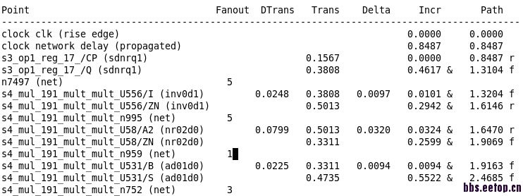

  带有delta delay的报告如何分析,头一次遇到,望高人指导一二;
  (1) 那个0.0097  0.0320的delta delay 指的是 n7497 n995这俩net的delta delay吗?
  (2) 这个delta delay是如何影响时序的呢?
  (3) n7497这条net的delay是多大呢?
 楼主| 发表于 2015-3-27 17:24:10 | 显示全部楼层
全明白了 知道了cell delay是哪个了,也知道了delta delay如何影响时序了
report_delay_calculation  全靠这个命令了,这个命令很强大!
