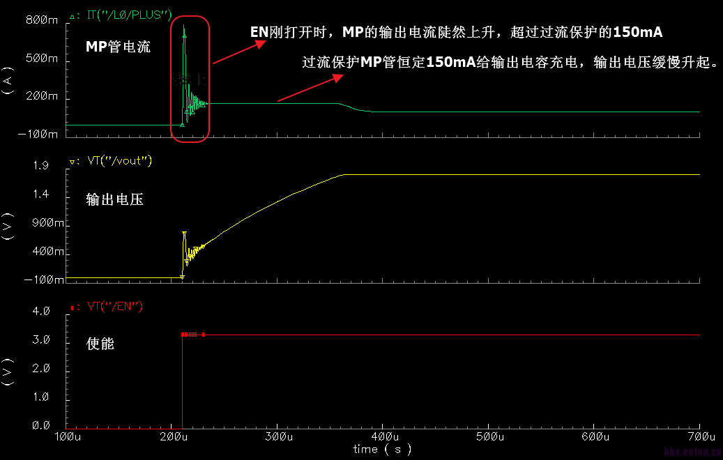

设计了一款LDO,内有OCP过流保护电路,也当软启动电路用了。当使能端EN打开的瞬间,MP管的电流陡然上升超过了OCP的保护电流150mA,过了一段时间OCP才反应过来,
将MP管的电流限制在150mA.
请问各位大侠,如何限制EN刚开始打开瞬间的过冲电流呢?

回复 3# mikeppq
   enable缓慢之后还是有一样的问题,难道是OCP电路补偿有点过了,导致响应慢了?如果大家有遇到过类似的问题,请指教一下,谢谢。
发表于 2015-2-26 13:15:49 | 显示全部楼层
加一个磁珠试试

发表于 2015-2-26 17:20:26 | 显示全部楼层
加软启动啊
