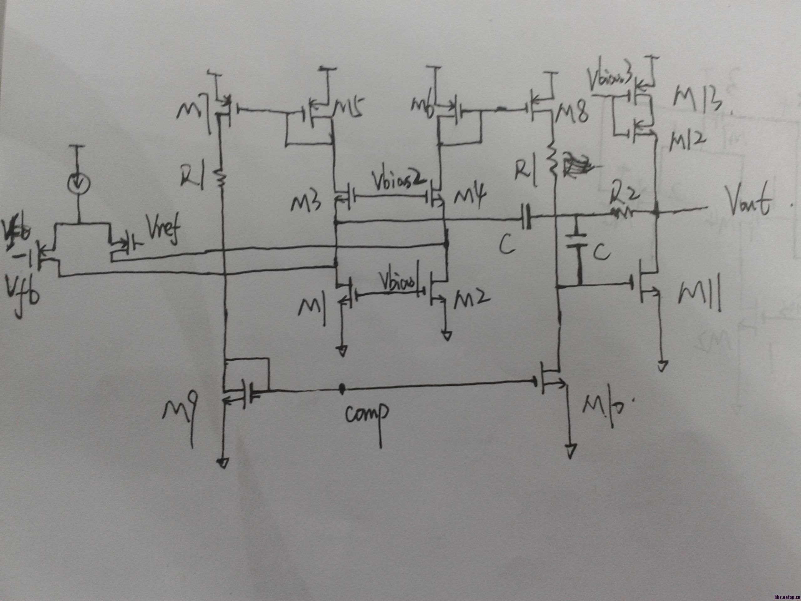

现在反向做的抗辐照LDO,电源电压:1.5---7V,负载电流:0---3A。可是搞不清此LDO是
如何补偿环路的?datasheet上面说的是:EA(误差放大器)内产生抵消LDO输出端极点
的零点(可我没有弄明白这个零点是怎么产生的?).Ccomp=10nF,为EA提供主极点。
Cx=1nF,抵消Cout和ESR提供的零点。Cout=220uF。Vref=0.6V。
下面是误差放大器的电路图(我自己画的,将就看哈)
下面是整体电路图。误差放大器的输出接buffer

发表于 2015-1-20 11:31:12 | 显示全部楼层
回复 3# 令狐少侠0024
EA中的R和C大概是什么量级的,如果不是很大,看起来像是两个极点的Miller补偿,用10nF电容把两个极点拉开的
回复
 楼主| 发表于 2015-1-20 23:26:29 | 显示全部楼层
回复 4# Kevin_Yang
   那就只考虑输出极点和M11栅端的极点就行了吗?

发表于 2015-1-22 11:26:50 | 显示全部楼层
你的EA上面的comp 接入点明显是个low impedance node。
回复
发表于 2015-1-23 09:17:11 | 显示全部楼层
回复 5# 令狐少侠0024
是的,还有就是comp点的电流镜的镜像比例大概是多少?RC的值和这个电流镜的比例就可以确定他的原理
回复
 楼主| 发表于 2015-1-23 21:48:04 | 显示全部楼层
回复 9# Kevin_Yang
   1:1,R=4K,C=20pF。感谢大神
