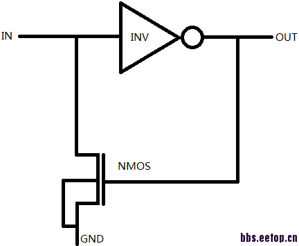

[求助] 这个nmos管有什么用?(如图)
发表于 2014-12-31 09:43:07 | 显示全部楼层 |阅读模式
NMOS有什么用
NMOS有什么用
如图NMOS管有什么用?
发表于 2014-12-31 09:55:23 | 显示全部楼层
hys
发表于 2014-12-31 11:00:48 | 显示全部楼层
减小输出的 rising time,更快到达高电平?
发表于 2014-12-31 11:38:31 | 显示全部楼层
二楼正解。 Hysteresis。
 楼主| 发表于 2014-12-31 13:28:13 | 显示全部楼层
回复 2# jiang_shuguo
   谢谢
发表于 2015-1-1 00:30:10 | 显示全部楼层
迟滞,消除抖动河毛刺
发表于 2015-1-1 00:31:32 | 显示全部楼层
可以抗干扰
发表于 2015-1-3 02:22:49 | 显示全部楼层
我一猜就是这个图,结果进来一看果然是这个图。。。
 楼主| 发表于 2015-1-4 12:35:51 | 显示全部楼层
回复 8# 敏兹
神人啊
发表于 2015-1-4 20:03:01 | 显示全部楼层
数字电路经常用,正反馈加速并保持
