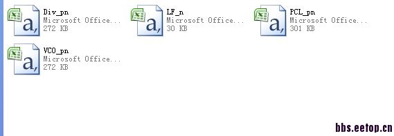

我把PLL每一个模块的相位噪声都在cadence里面仿真出来了并且把数据都导出来了并且生成了excel文件,如下图

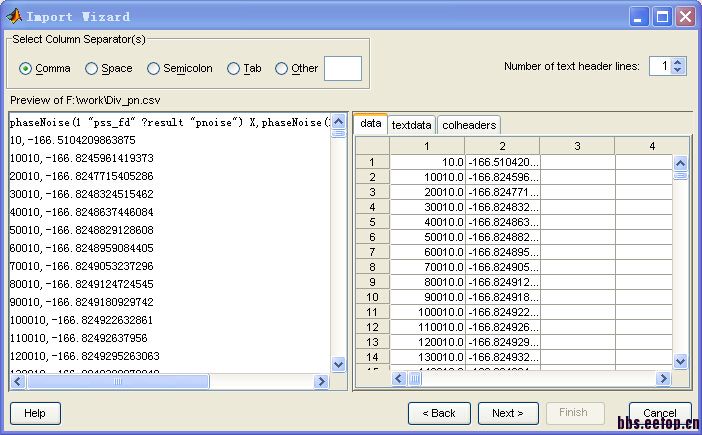

但是不知道怎么样将这些数据导入到MATLAB里面,MATLAB界面有一个导入数据,点击进入如下:
请问导入数据是这样操作的吗?然后下一步该怎么办?

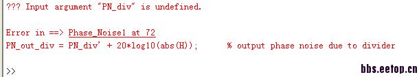

我试了很多次了,弄了很久了,最后还是搞不出来,最后总是这个结果:
求各路大神指教!!!!

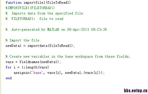

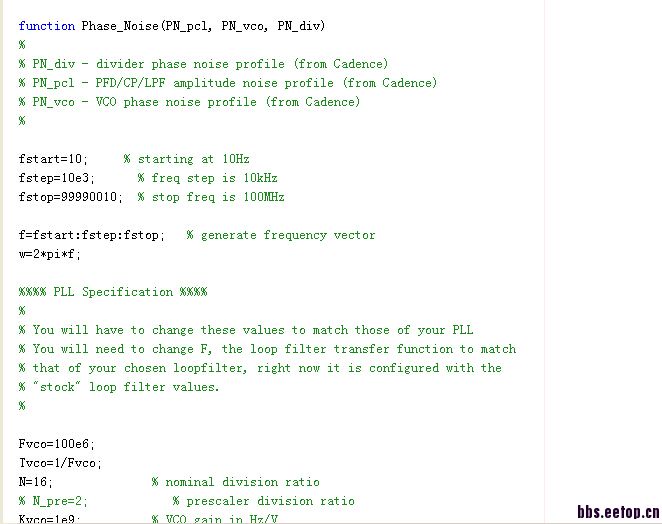

打开这个文件之后,如图
需要对这个程序进行编辑吗?或者修改吗?
您说的:“不需要手动导入,只要将你的文件名称弄对就好了”  这句话什么意思呢?还请大神指教

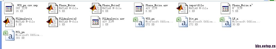

压缩包中所有的文件如下图:
发表于 2014-12-8 12:48:18 | 显示全部楼层
回复 3# 何平
    看下analyze.m这个程序,里边有导入数据的文件
