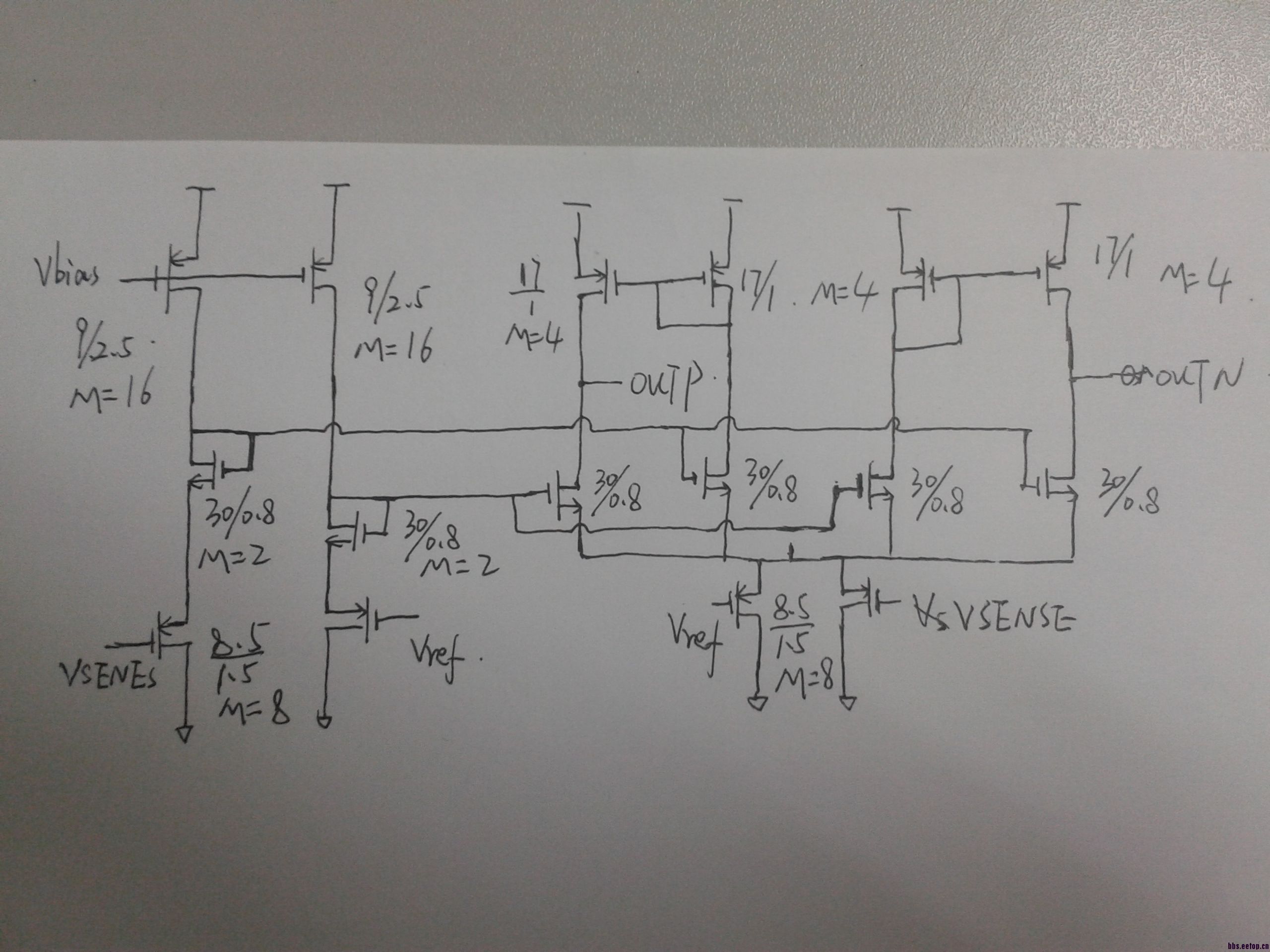

大神帮忙看下这个电路。请问这个电路右下角的两个PMOS是做电流源的吗?还是其他什么作用?谢谢

你这是什么电路啊
发表于 2014-11-5 02:19:58 | 显示全部楼层
Better draw a complete circuit. There should be a feedback circuitry for it?

伪差分大比较器,召唤术;没啥好分析的

是不是电流源要看有没有电流镜给右下角的PMOS提供电流,你的这个电路图范围不太大还看不出来,但是看并联个数m=8,感觉有点像,旁边栅上接Vsense的可能是为了在某些情况下增加尾电流用的

   这一级电路是没有反馈的,后面又接了一级放大器

   感觉不太像啊,不是镜像关系啊

  我感觉vref增大,会使得右下角的vsense的电流增大,可是vref产生的电流是变大还是变小?这样设计有啥好处?

I think : V to I --> current amplifier.
