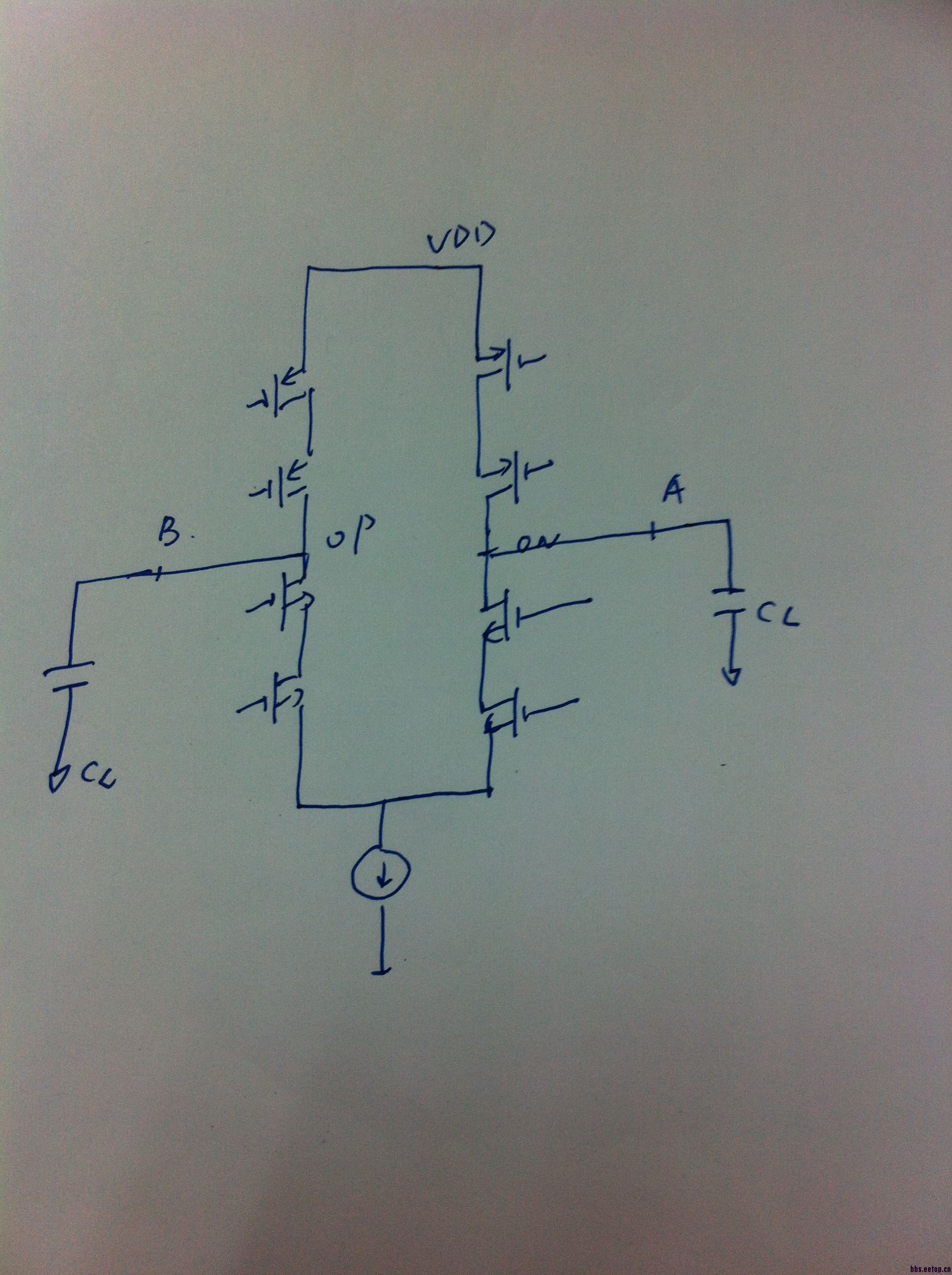

小弟最近遇到一个问题,就是在下图中,A,B两点如果分别走线时引入一些电阻寄生,比如10欧,输出的相位裕度会急剧下降,请问这是为什么呢,请各位大侠帮忙解释啊,thx IMG_1140.JPG
发表于 2014-10-30 09:59:01 | 显示全部楼层
寄生电阻和负载电容会产生一个零点,补偿负载电容引起的极点。带宽变大了,但是相位裕度减小了。
发表于 2014-10-30 11:14:37 | 显示全部楼层
二楼说的差不多,就是产生的是右半平面零点,无法在相频上补偿极点,会使相位恶化。推荐看下拉扎维的书
发表于 2014-10-30 12:20:05 | 显示全部楼层
回复 1# nm2012
但是走线的寄生电阻很小,几十欧姆不可能改变零极点
发表于 2014-10-30 13:27:30 | 显示全部楼层
理论上如2楼所说,但是实际上我还是同意楼上的看法~
发表于 2014-10-30 16:28:05 | 显示全部楼层
回复 1# nm2012
   负载电容多大?一般只有0.1p-0.2p左右吧,如果下一级是Gate
发表于 2014-11-12 20:53:27 | 显示全部楼层
回复 4# semico_ljj
    你的输出阻抗有多大,零点为走线电阻乖以电容。
发表于 2014-11-12 21:00:51 | 显示全部楼层
但是,如果是由输出寄生电阻引入的零点,这个零点似乎应该在左半平面吧?在扩大带宽的同时也改善了相位裕度,按理不该相位恶化才是。
发表于 2014-11-12 22:58:24 | 显示全部楼层
这个零点在左半平面
发表于 2014-11-13 10:22:32 | 显示全部楼层
回复 8# etiet
    直观看来,我也觉得应该是左半平面的零点。对频率响应有益才对。
