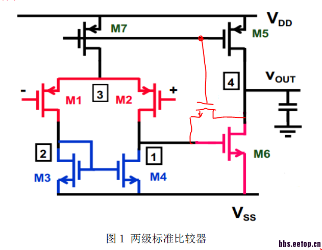

两级之间加了个MOS管有什么作用啊?

调零电阻?电容呢?
 楼主| 发表于 2014-10-22 13:53:05 | 显示全部楼层
应该不是当电阻用,要不然栅漏就接在一起了,感觉是为了加快输出电容充放电,是比较器变快

加入迟滞吧
发表于 2014-10-22 22:06:47 | 显示全部楼层
没看明白,但是有一点是确定的,这个比较器的输出电压最低是一个vgs左右。
发表于 2014-10-22 22:17:48 | 显示全部楼层
假如M5管电流大于M7,那么输出电压最大是vgs+R*I7,其中R是所加管子的线性区电阻,输出电压最小为vgs-R*I7,可以仿真试一下,但是我觉得线性区电阻一般阻值不大,这个加减似乎影响也不大,相对于比较器来说是不是有点不好去让下级翻转,这个还等下大神解答下。

仿真了一下,前面分析那个线性区电阻做不大不太正确,还是挺容易做大的,基本原理就是维持输出电压在后级反相器的反转点范围内,这样在建立输出的时候速度就会比较快。
