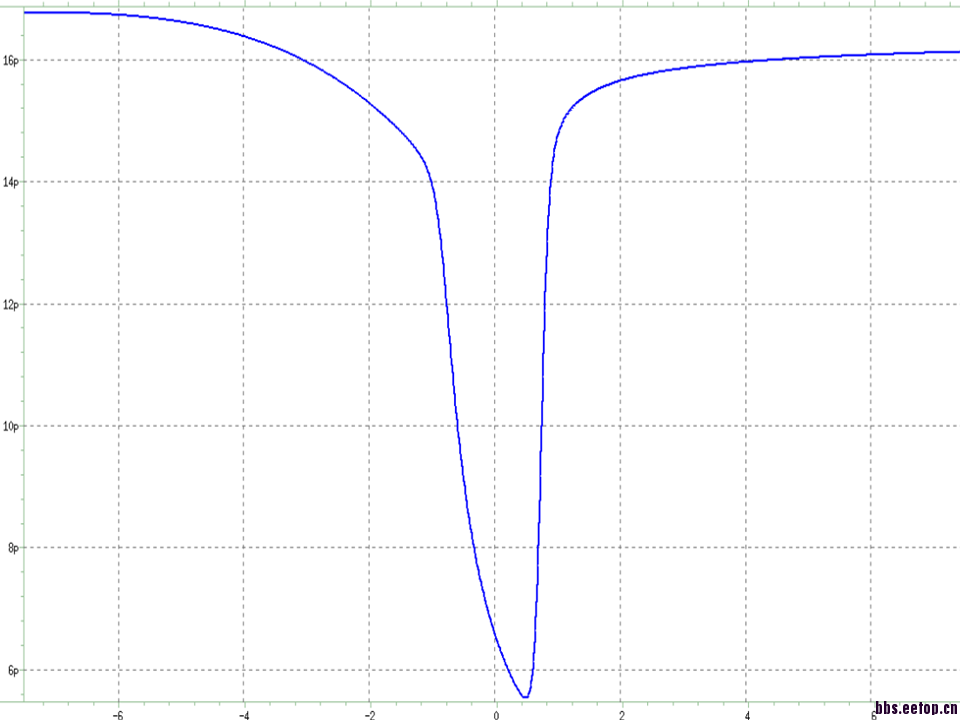

对于NMOS电容来说,连接漏源两级,衬底接地,通过控制Vgs来控制mos管的电容值。如何画出MOS电容与Vgs的关系图?求大神指教

可以用parameter sim,扫Vgs。
在result browser中找dc operating point, Cgg或者Cgs

    这个只能得到单个的Vgs下的电容值。我想知道的时候如何得到MOS电容与Vgs的曲线图?例如Cgs与Vgs的曲线。

就是把Vgs设置成一个parameter。然后用parameter tool来扫描Vgs

另一种方法就是用AC扫parameter,然后计算

MOS cap vs Vgs
MOS cap vs Vgs

回复 6# amodaman
    大神,你这是怎么出来的?求指教
发表于 2014-10-19 11:50:34 | 显示全部楼层
回复 7# zp574631878
考虑电容的交流阻抗特性,拿一个交流电压源或者电流源去驱动MOS电容,然后从电压电流的关系中得出交流阻抗,然后推导出电容来,不就是这张图了?

    计算是通过电压电流的关系来推导出电容值的嘛?

    我也是把Vgs设置成变量的,然后扫描。但是之后我不知道怎么样得出Cgs?求指教
