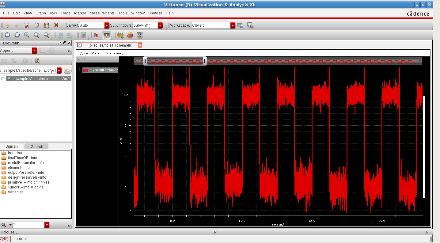

cadence中的仿真图形如何取点,并且保存为.csv格式?下图为cadence的仿真图

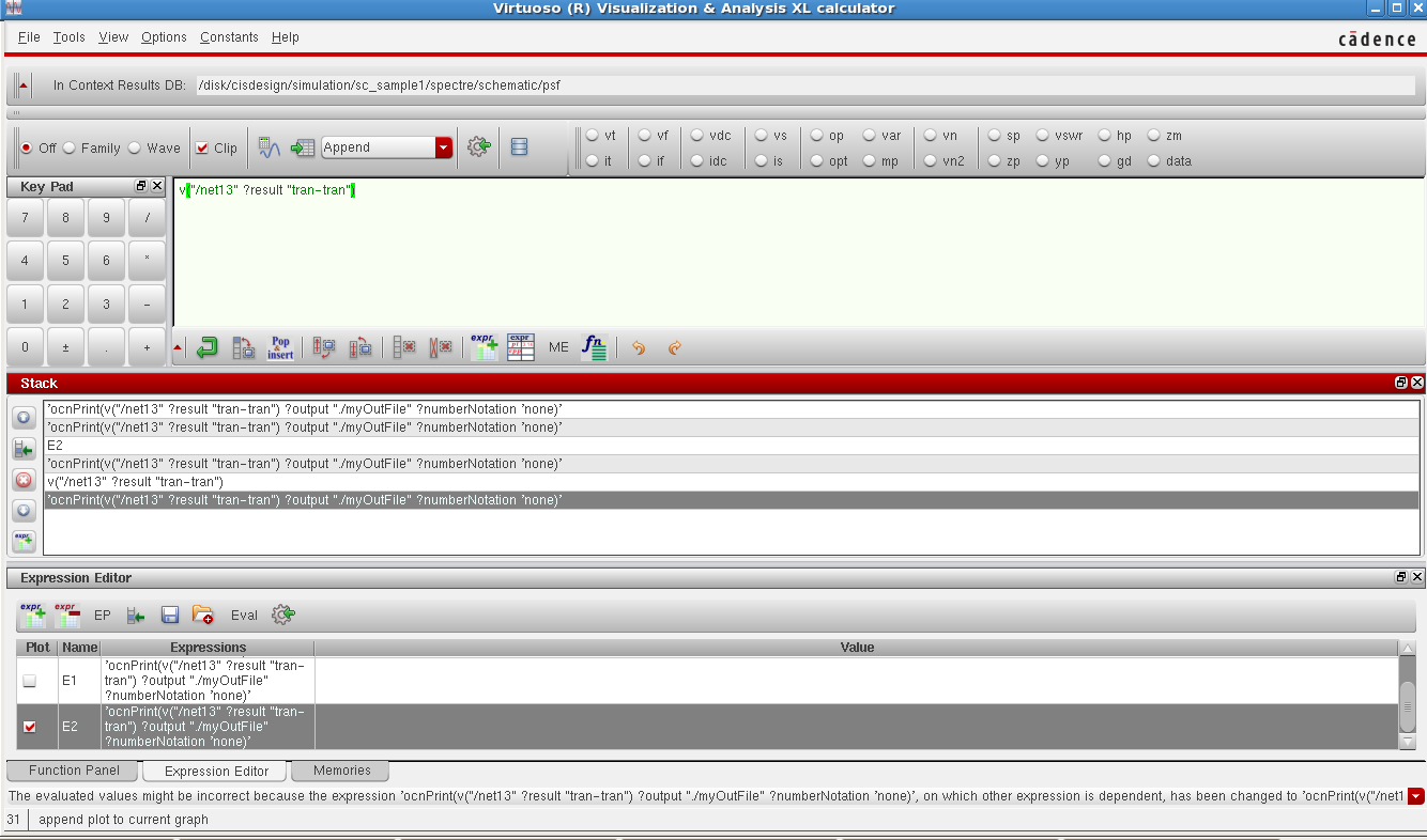

在上图中打开calculator的图形界面为
不知道怎么取数据?
用table取出来的数据只包含一个周期,以后的周期就不能取啦

 楼主| 发表于 2014-8-17 16:44:49 | 显示全部楼层
回复 2# songqiwei123
我这个是新版本的cadence  其实新版本里本来可以和旧版本一样 可以导出来的  可能安装出现问题 所以以前的方法不行  新的方法就是把图形导出来  用别的软件处理一下
发表于 2023-12-17 09:28:29 | 显示全部楼层
用export导不出来吗
