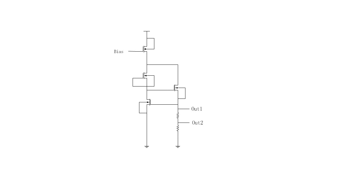

参考电路的时候发现一个电路比较诡异,希望大家一起探讨下电路原理,谢谢
发表于 2014-4-25 11:27:59 | 显示全部楼层
基准电压
 楼主| 发表于 2014-4-25 11:31:37 | 显示全部楼层
回复 2# jiang_shuguo
请问里面的二极管接法的mos管有什么作用呢?
 楼主| 发表于 2014-4-25 11:33:18 | 显示全部楼层
回复 2# jiang_shuguo
那个二极管接法的mos管是反接的,电流能过吗?
发表于 2014-4-25 13:21:06 | 显示全部楼层
回复 4# 2002358124
    耗尽管
 楼主| 发表于 2014-4-25 13:42:40 | 显示全部楼层
回复 5# jiang_shuguo
    请问使用耗尽管有什么好处呢?功耗考虑?
 楼主| 发表于 2014-4-25 13:48:32 | 显示全部楼层
回复 5# jiang_shuguo
如果工艺不提供耗尽管,这个电路能工作吗?

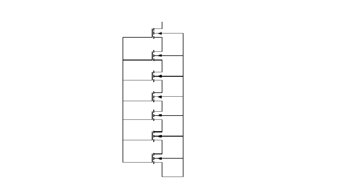

 楼主| 发表于 2014-4-25 14:25:56 | 显示全部楼层
回复 5# jiang_shuguo
原图上的二极管接法的mos管是七个堆在一起的,也就是上面六个管子的栅都接在最下面那个管子的源端,见下图
发表于 2014-4-25 16:48:16 | 显示全部楼层
richtek的IC?
 楼主| 发表于 2014-4-25 17:02:53 | 显示全部楼层
回复 9# superchildren
不是,Mitsumi的
