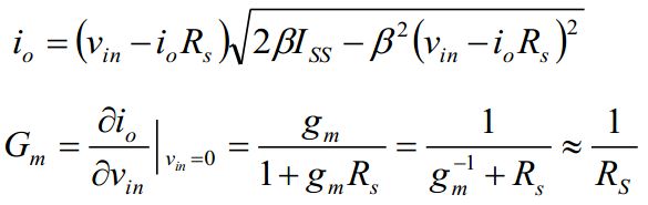

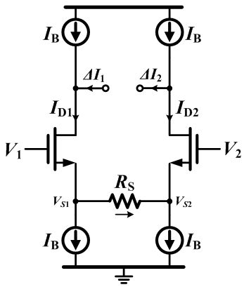

用在Gm-C滤波器里的,我想求输出电流的表达式Io=f(Vid),然后求跨导Gm,再看三次谐波失真项,列KCL方程组发现超级难解,求大神要怎么求解Gm表达式啊?我看一些资料只是给出了结果而已,没有过程。我的方程组应该没有问题吧

等效到单边,经典源级负反馈电阻的推导…

Io=1/2(Id1-Id2),  Iss=Id1+Id2,   Vgs1-Vgs2=Vin-IoRs,可得4Id1Id2=(Iss-beta/2*(Vin-IoRs)^2)^2, 再经过数学换算可得Io的表达式
发表于 2014-4-7 23:16:05 | 显示全部楼层
Io=1/2(Id1-Id2), Iss=Id1+Id2, Vgs1-Vgs2=Vin-IoRs,可得4Id1Id2=(Iss-beta/2*(Vin-IoRs)^2)^2, 再经数学换算可得Io

回复 6# xsecxuan
Iss是什么电流
 楼主| 发表于 2014-4-8 11:55:44 | 显示全部楼层
发表于 2014-4-8 23:43:16 | 显示全部楼层
回复 7# pigintree
    Iss是差分对管的偏执总电流,Iss=Id1+Id2=2*IB
