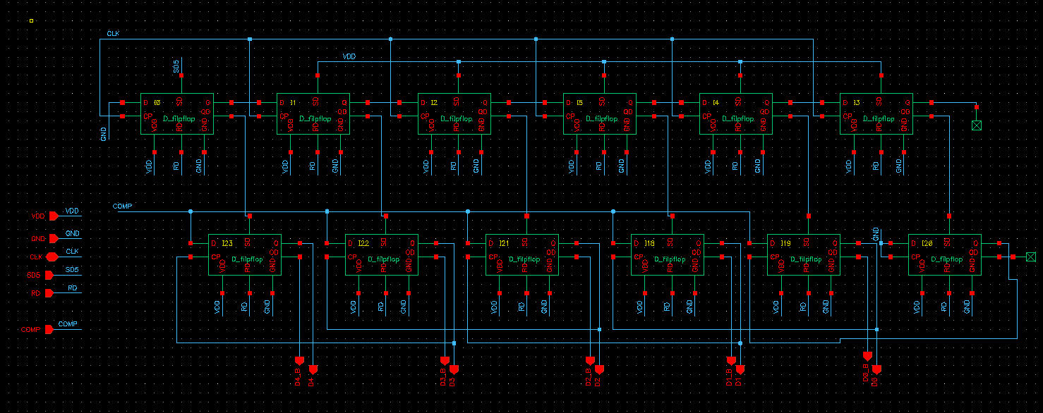

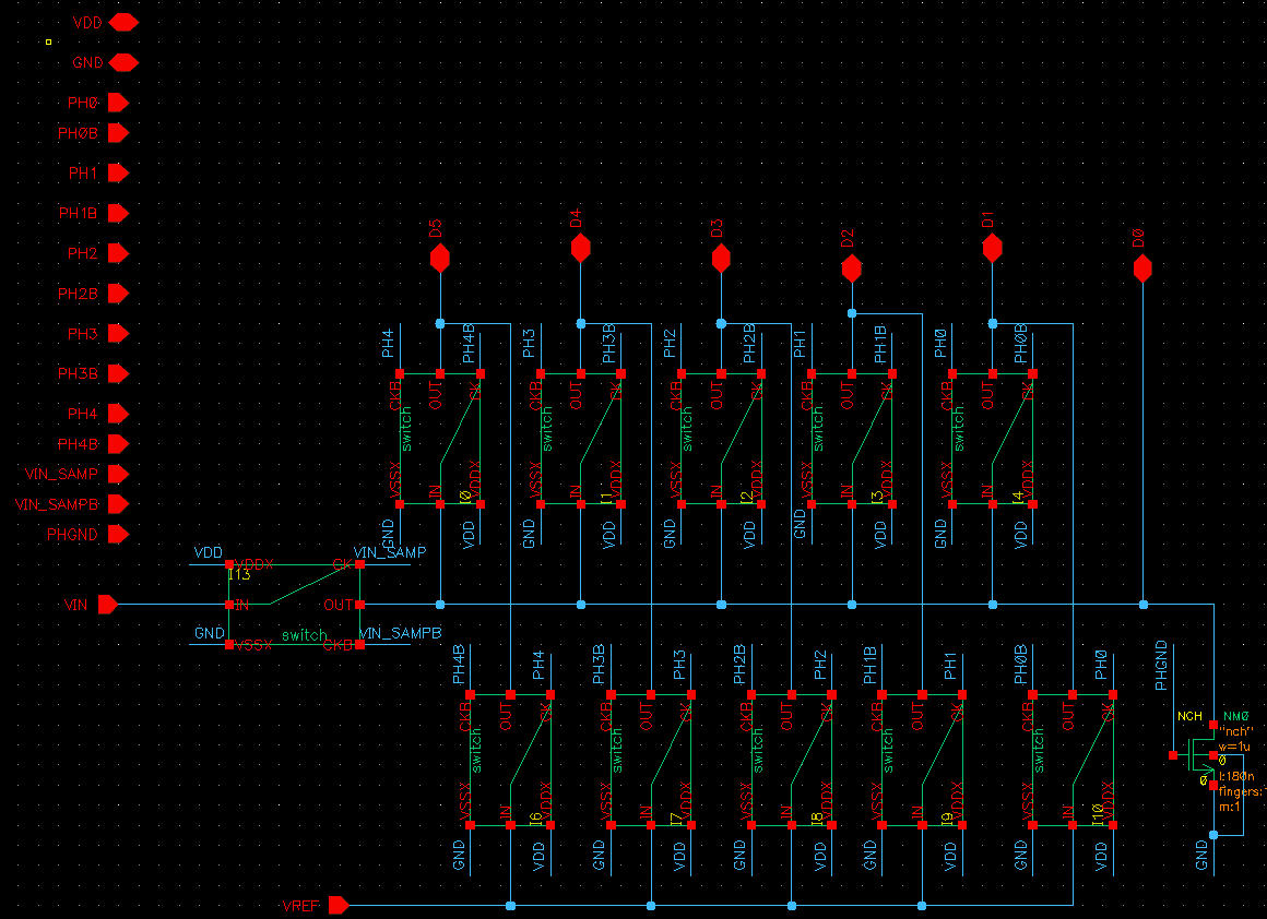

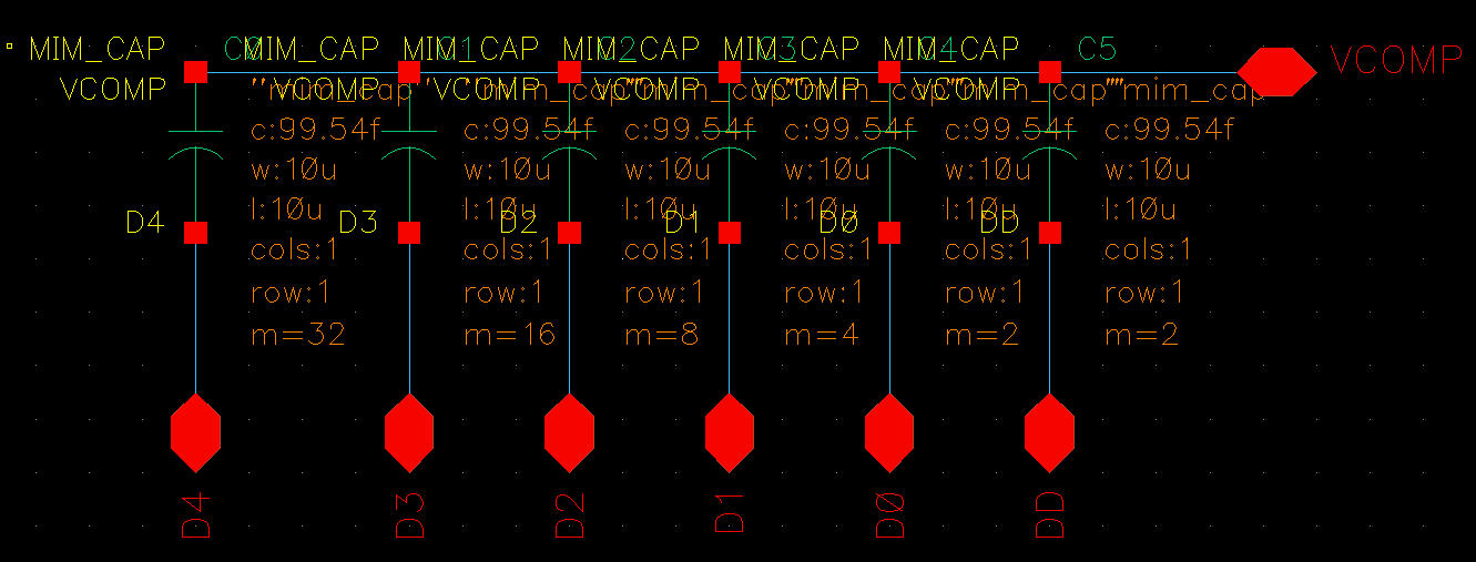

我做的5位的SAR—ADC,比较器用的是理想模块,其他都是电路,采样率是1k/s,输入100Hz的正弦信号,采样100个点进行fft,最后得出SNR=32.3dB,理论值为31.8dB,比理论还要高是怎么回事?

   你才采样100个点,0.4-0.5dB的误差这不很正常吗?再说那个理想值是在假设量化噪声为白噪声的情况下等效得到的,又不是完全真正的理想!
  建议看一下FFT和量化噪声模型相关资料!
