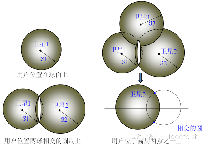

室外定位技术主要有两种:卫星定位技术,基站定位技术。卫星定位技术是非常成熟的技术,比如大家熟知的GPS技术,除GPS技术外,还有几种类似的技术:GlonassGalileo,北斗等。
几种卫星定位技术的原理是相同的,都基于三维定位原理。如下图所示,一颗卫星可以定义用户的球面,两颗卫星可以定位用户所在的圆周,三颗卫星可以定位用户在圆周的两点,四颗卫星就可以定位用户位置。

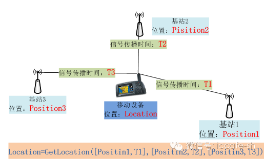

基站定位是利用移动通信的基站位置根据当前客户移动终端的连接来确定客户位置。常用的几种技术有:单基站定位,三基站定位,两基站定位以及多种模式的混合定位。下图所示的是三基站定位技术,基站的位置是已知的,移动设备通过计算到临近三个基站的位置就可以计算出设备当前所在的位置。

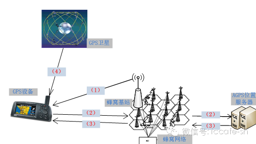

基站辅助的GPS定位,即A-GPS技术。GPS定位以其高精度得到更多的关注,但是其弱点也很明显:一是硬件初始化(首次搜索卫星)时间较长,需要几分钟至十几分钟;二是GPS卫星 信号穿透力弱,容易受到建筑物、树木等的阻挡而影响定位精度。A-GPS定位技术通过网络的辅助,成功的解决或缓解了这两个问题。在A-GPS中,通过从蜂窝网络下载当前地区的可用卫星信息(包 含当地区可用的卫星频段、方位、仰角等信息),从而避免了全频段大范围搜索,使首次搜星速度大大提高,时间由原来的几分钟减小到几秒钟;在无法获取GPS信号时,通过基站定位完成定位。
登录/注册后可看大图
如上图所示,AGPS中从定位启动到GPS接收器找到可用卫星的基本流程如下:(1)设备从蜂窝基站获取到当前所在的小区位置(即一次COO定位)(2)设备通过蜂窝网络将当前蜂窝小区位置传送给网络中的AGPS位置服务器(3)APGS位置服务器根据当前小区位置查询该区域当前可用的卫星信息(包括卫星的频段、方位、仰角等相关信息),并返回给设备(4)GPS接收器根据得到的可用卫星信息,可以快速找到当前可用的GPS卫星至此,GPS接收器已经可正常接收GPS信号,GPS初始化过程结束。AGPS对定位速度的提高就主要体现在此过程中。

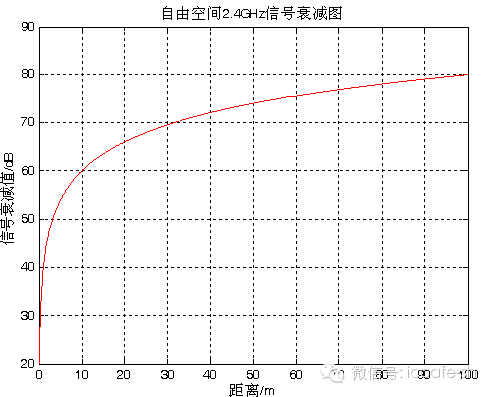

自由空间的无线信号衰减是有规律的,不同频率的信号在不同的环境下衰减特性也不尽相同。下图给出了2.4GHz无线信号在自由空间的衰减曲线:

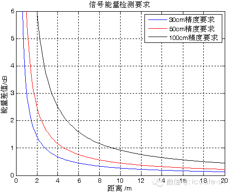

从衰减曲线上来看,做距离检测在近距离可以做到近乎完美,但事实并非如此!通常说来信号能量的检测是由电路实现,电路实现的能量检测算法是有误差的:比如单纯的模拟电路实现可以做到+/-3dB,如果采用数字补偿算法,精度可以提高到+/-1dB左右。如果要做距离的计算,我们可以计算得到精度分别为750px、1250px、2500px时对电路的能量检测算法的精度要求如下图所示。看到这张图你就能明白为什么苹果的iBeacon建议使用范围在10米以内了。
