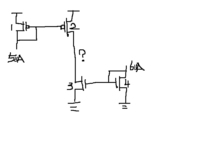

5u, nmos会进入线性区,反之不成立
发表于 2014-3-13 19:41:46 | 显示全部楼层

 楼主| 发表于 2014-3-14 14:27:38 | 显示全部楼层
rong00i8 发表于 2014-3-13 20:26
   就是3管可以降到5uA,2管不能到达6uA?

发表于 2014-3-14 14:53:34 | 显示全部楼层
回复 4# istart_2002
如果严格匹配,就是这样
回复
发表于 2014-3-14 14:54:23 | 显示全部楼层
这里要考虑 沟道宽度调制

发表于 2014-3-14 16:46:29 | 显示全部楼层
5uA多一点

发表于 2014-3-15 11:07:42 | 显示全部楼层
考虑到沟道调制效益,电流应该是5.xuA。
如果是短沟道器件,沟道调制效应比较明显,M3可能还处在饱和区;
如果是长沟道器件,沟道调制效应较弱,M3必然进入线性区。
