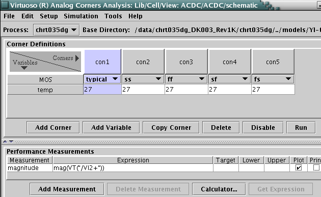

最近在做Corner仿真的时候总是出错,请问下大家是什么原因造成的,仿真提示的错误如下:
 楼主| 发表于 2014-1-7 20:56:25 | 显示全部楼层
Corner的设置如下,不知道是不是设置不正确造成的,大家帮忙看看啊
 楼主| 发表于 2014-1-7 20:57:22 | 显示全部楼层
发表于 2014-1-8 09:03:08 | 显示全部楼层
do you have a a complete *.pcf file for the corner configuration ?
发表于 2014-1-8 10:16:34 | 显示全部楼层
1.corner不仅仅包括mos 还有电阻电容,电路中涉及到的都要包括在内
2.mos的corner组为tt ss ff sf fs5组,LZ写typical何意?
3.建议看看 .scs文件吧
发表于 2014-1-8 17:27:04 | 显示全部楼层
把你的typical 改成tt
 楼主| 发表于 2014-1-8 17:54:27 | 显示全部楼层
我的工艺里边tt就是用typical这个是没有错的,电路中也没有用到电阻,只有mos管
发表于 2014-1-8 18:18:00 | 显示全部楼层
网表里用到parameter了吗?有一个版本的corner仿真见到参数就出错。
发表于 2014-1-8 19:35:35 | 显示全部楼层
用hspice能跑么?
