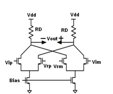

全差分比较器
全差分比较器
各位大神,我一直不明白全差分信号,所以也不明白全差分比较器是如何工作的。
对于上面这个全差分比较器,输入全差分信号Vip和Vim,和差分的参考信号Vrefp,Vrefm比较??
请问该怎么理解这个电路是如何工作的?》?》
这个Vrefp和Vrefm该怎么接??
一个正值,一个负值???
 楼主| 发表于 2013-12-29 15:14:03 | 显示全部楼层
如果Vrefp和Vrefm是一个正电压,一个负电压,那么在MOS级电路中怎么产生这样的基准电压??
 楼主| 发表于 2013-12-29 15:17:03 | 显示全部楼层
也不对啊,如果一个是负电压,那MOS管不是会截止了吗??~~~~~~~

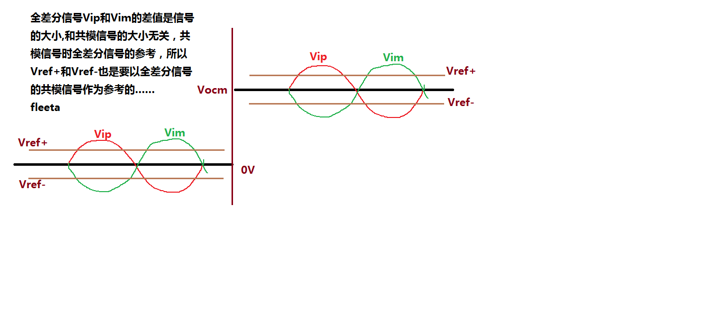

发表于 2013-12-29 19:05:16 | 显示全部楼层
发表于 2013-12-30 09:32:42 | 显示全部楼层
(vip-vim)?(vrp-vrm)
 楼主| 发表于 2013-12-30 16:10:51 | 显示全部楼层
终于明白了全差分信号,也明白了这个电路时怎么工作的~~

发表于 2013-12-30 19:02:54 | 显示全部楼层
全差分不代表没有共模的嘛
发表于 2014-9-30 10:28:02 | 显示全部楼层
这是一种很有用的结构,在Pipeline ADC中有用的
发表于 2014-10-9 09:56:26 | 显示全部楼层
这不是乘法器吗,不是运放吧
