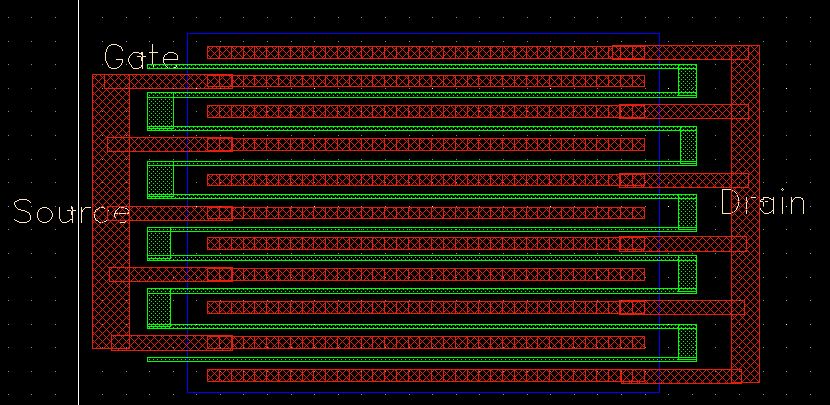

因为需要用到一个大尺寸的开关管 0.18um工艺下 管子的W 达到2000um多。
自己查了一下网上的资料很少。于是尝试着用了 下图这种蛇形画。
如果Gate信号只是从图上部左侧的gate端连入的话,末端以及后端poly上的电势是不是会受到影响?这样管子的性能可以保证么?
有经验的大虾可否指点一下,这种大尺寸的管子应该如何画比较好。
先拜谢了

发表于 2013-12-18 16:19:55 | 显示全部楼层
Gate 有点问题?你现在只用了1Metal
0.18um 有多层Metal,画这个起码用2层Metal,用到3层Metal最好了!
 楼主| 发表于 2013-12-18 16:46:59 | 显示全部楼层
回复 2# semico_ljj
你的意思是在左端和右端gate连接处 打孔然后接gate输入信号是么?
发表于 2013-12-18 17:25:52 | 显示全部楼层
回复 1# liqiangsjtu
    用弯曲线或者华夫结构比这种叉指的好
 楼主| 发表于 2013-12-18 18:39:53 | 显示全部楼层
回复 4# kwankwaner
关键实验室编辑器没办法画这两种结构。。。。没办法斜着画

发表于 2013-12-19 11:38:53 | 显示全部楼层
有些开关功率管的画法如下图,两个finger的gate一组,两头要用metal1连起来
发表于 2013-12-19 13:01:50 | 显示全部楼层
回复 7# math123
   这个和画成finger有什么区别...
