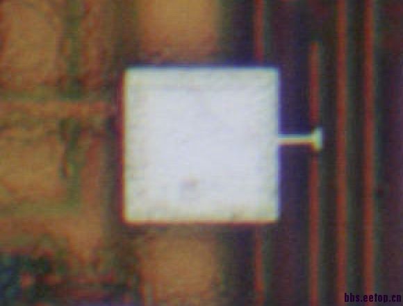

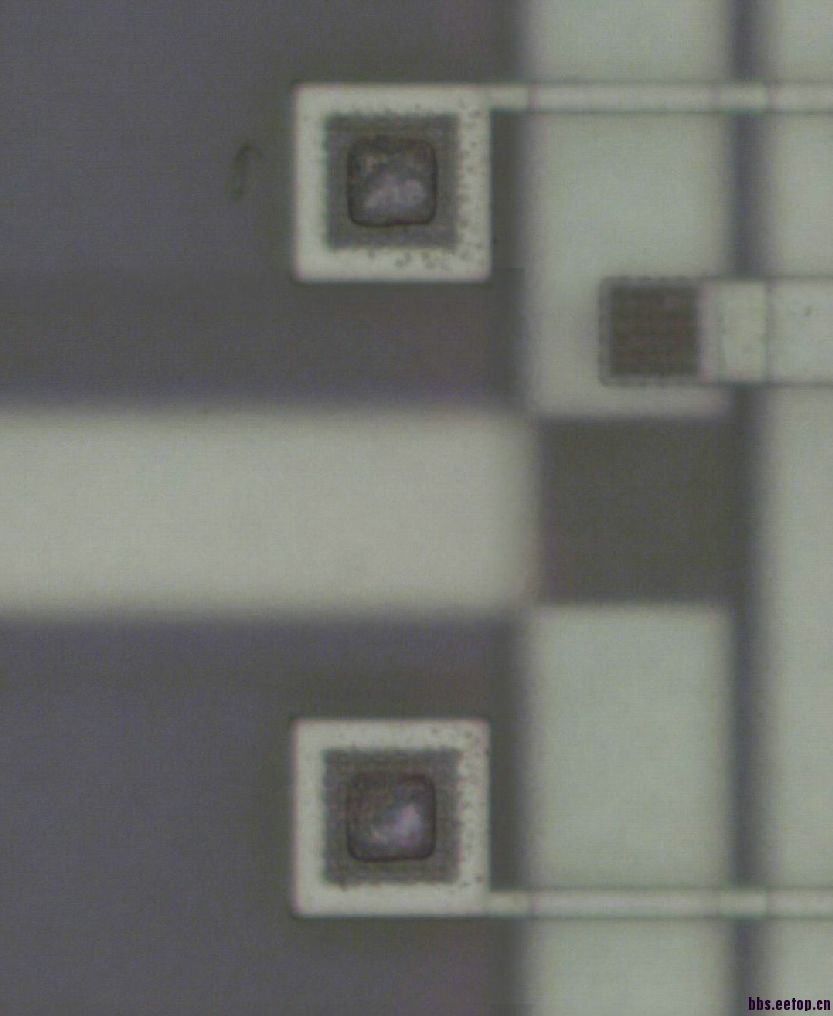

还是和PAD开窗的时候一起处理? 还有,这个挖开9×9u钝化层的过程耗费FIB时间吗?
记得如果重新生成一个PAD的话要一个小时左右。谢谢!

    这种应该流片时候就开好窗了

原来如此,谢了!,难怪有的probe点隔着钝化层也能看到中间的部分
