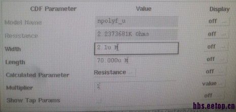

15个电阻串联,调整multiplier阻值不变,是把width改成15倍?还是串15个电阻?还是??

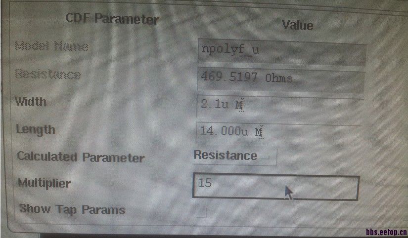

multiplier是并联,所以这样改电阻会变为1/15在一些pdk里面会用segment来代表串联分段,如果没有这个选项则只能用长度来修改阻值,在layout中画成串联

   把长度改为210u,对应的电阻是6.7k,小于单位电阻*15(7.4K);而且长度上限是100u,只得几个电阻加起来;

回复 3# istart_2002
   你看的是PDK上面标的值还是你仿真的值?不会差那么多的,而且按你图上的值,*15应该是7.04。长度怎么搭都行但长度要一样,能过LVS就行。

 楼主| 发表于 2013-10-25 17:04:59 | 显示全部楼层
回复  istart_2002
   你看的是PDK上面标的值还是你仿真的值?不会差那么多的,而且按你图上的值,*1 ...
kwankwaner 发表于 2013-10-24 14:54

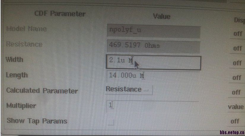

发表于 2013-10-25 21:32:04 | 显示全部楼层
回复 5# istart_2002
    哦,那是因为有端电阻,算下来每个端口是13.7788ohm,那么如果按14um*15这样算的话就会多算28个端电阻,就有380多ohm的误差了,假设按70um*15则多算了4个端电阻,差不多就这样吧

 楼主| 发表于 2013-10-28 15:09:00 | 显示全部楼层
回复  istart_2002
    哦,那是因为有端电阻,算下来每个端口是13.7788ohm,那么如果按14um*15这样算 ...
kwankwaner 发表于 2013-10-25 21:32
   最后一句应该是70u*3有4个端电阻吧~~~~
回复
 楼主| 发表于 2013-10-28 23:17:37 | 显示全部楼层
回复  istart_2002
    笔误,应该是70*3多算了4个端电阻(3段6个端电阻,不分端2个,多了4个)
kwankwaner 发表于 2013-10-28 16:41
   看起来解释的通
