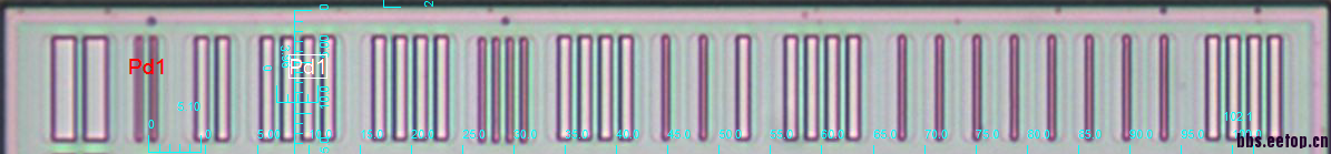

你这是显微镜拍下来的相片,拍前需要对芯片进行腐蚀,通过酸加热,可能在处理的过程中,不同部分受的腐蚀不均匀,所以产生的颜色不同
发表于 2013-9-26 22:28:32 | 显示全部楼层

薄栅和厚栅的区别吧
