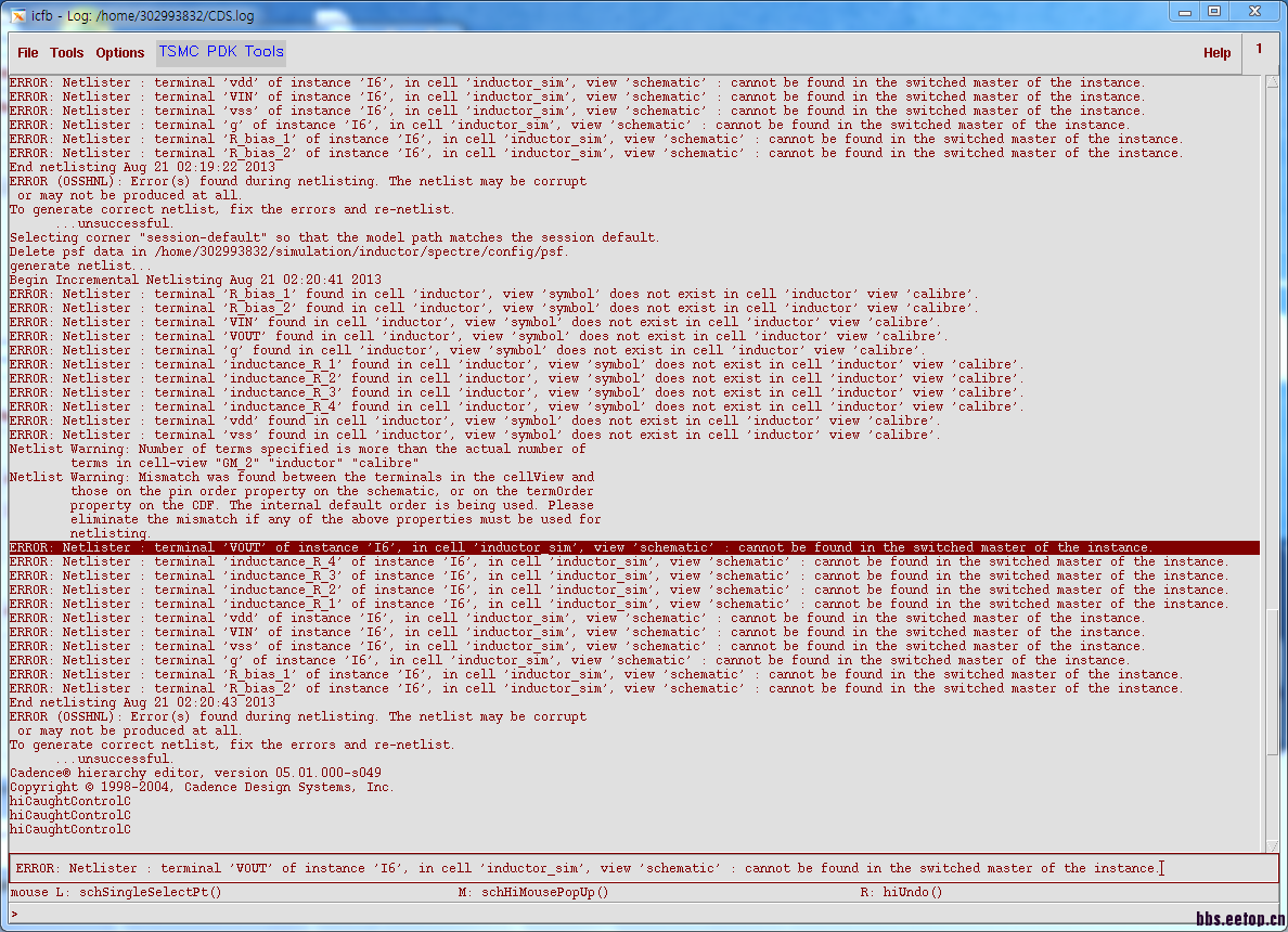

[求助] 求助:cadence后仿真出现错误

   同求。。。
发表于 2013-9-27 00:31:53 | 显示全部楼层
具体原因不清楚,但可能是cadence找不到calibre生成的元件库。
发表于 2013-10-11 11:36:28 | 显示全部楼层
好像是inductor_sim这个cell本身的vout端口和顶层电路端口不匹配,查下电路。
发表于 2014-4-3 14:47:59 | 显示全部楼层
有可能是CDF中端口设置顺序不对
