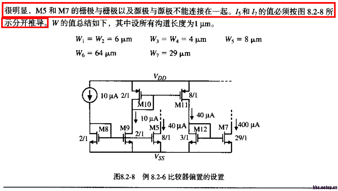

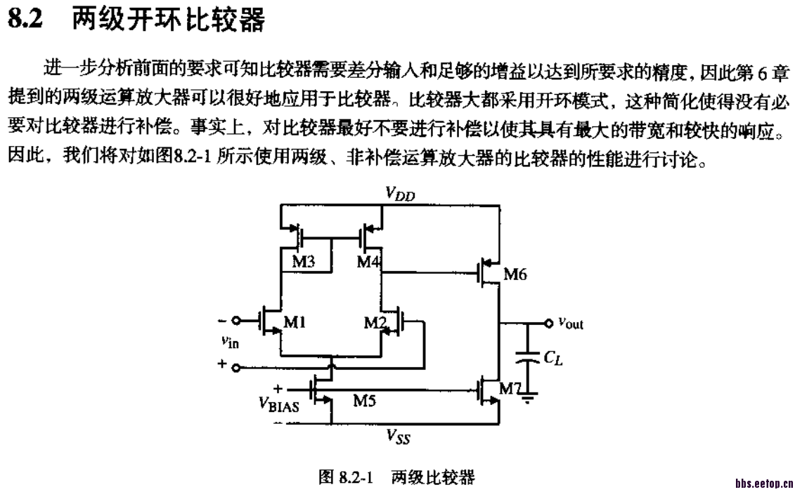

    艾伦的书上第373页,讲到两级开环比较器(图8.2-1)偏置(图8.2-8)的时候,用了一个“很明显”这个词,但是我看了很久还是看不懂为什么M5和M7之要这么多接出两路电流镜。有朋友能帮我指点一下吗?谢谢了!

发表于 2013-7-23 17:35:01 | 显示全部楼层
我觉得主要是M5和M7设计的过驱动电压不同(M5:0.304V,M7:0.5V),导致不能M5和M7的栅极、源极直接相连,相连以后过驱动电压就相同了。因此采用分开的形式

发表于 2013-7-24 13:08:57 | 显示全部楼层
一个是尾电流~一个是负载~你觉得两个栅极不能接一起是什么原因呢?
发表于 2013-7-24 16:56:13 | 显示全部楼层
回复 6# 幸福的小彬
   是书上的
