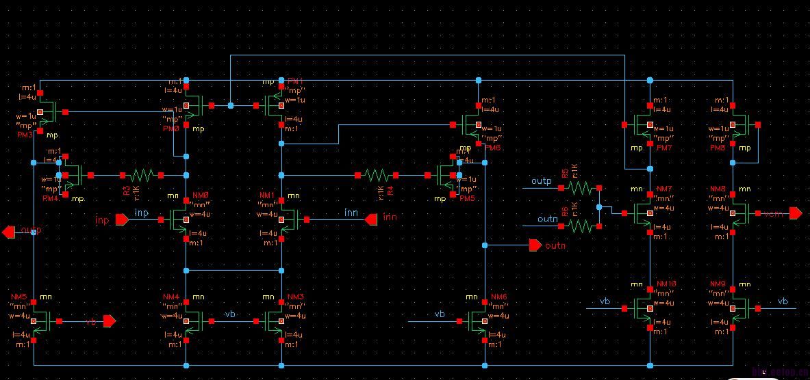

[求助] PMOS电容代替miller电容
 楼主| 发表于 2013-7-1 19:52:01 | 显示全部楼层
回复 9# jiang_shuguo
电路如上图所示。pmos电容尺寸是60/10.电阻是4.9.该运放的负载电容是4.7P。请指教。。
 楼主| 发表于 2013-7-1 19:53:30 | 显示全部楼层
回复 11# 金小龟
电阻4.9K
    。。。smic 0.18工艺
 楼主| 发表于 2013-7-1 19:58:01 | 显示全部楼层
回复 10# semico_ljj
    微博桌面截图_20130701194814.jpg 电路如上图所示。pmos电容尺寸:60u/10u.电阻:4.9K。负载电容:4.7p..求指教。
smic0.18工艺
发表于 2013-7-1 20:37:48 | 显示全部楼层
你的衬底都悬空,先都接上在仿真看看吧。
悬空仿真是不对的
 楼主| 发表于 2013-7-2 08:33:43 | 显示全部楼层
回复 14# semico_ljj
    衬底是接上的。因为公司的电脑只有内网,那个图是我用自己本子画的。。就没接的。仿真了。
发表于 2013-7-2 09:08:47 | 显示全部楼层
回复 15# 金小龟
    第一级和第二级电流分别是多少
 楼主| 发表于 2013-7-2 09:26:24 | 显示全部楼层
回复 16# jiang_shuguo
    第一级是80u.第二级是300u.共模支路是40u.....
发表于 2013-7-2 09:51:20 | 显示全部楼层
What is your pmos body voltage? Is it as same as supply? If not, you are going to have difficulty in layout.
发表于 2013-7-2 09:53:35 | 显示全部楼层
你这个是什么东西,那么费电啊。
电路的尺寸也是示意图把,不是你实际电路的尺寸。
不用贴图了,你极点位置肯定不对。你可以现那个理想电容代替pmos电容。搞好了在换成pmos搞。
 楼主| 发表于 2013-7-2 09:57:21 | 显示全部楼层
回复 18# Jeecoun
    it is as same as the supply.
