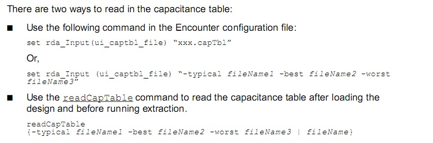

    谢谢,具体问一下,当我们拿到capTble文件以后,你是什么时候导入的呢?是一开始的时候在import的时候呢,还是说到了寄生参数提取的时候才用,还有你能提供一下你在使用capTble文件时候的指令吗?谢谢

    我们这边用的soc8.1就是在import的时候就填写进去,encounter在布线完后工具自己就会去分别计算RC.... 做分析..默认模式为WCBC...有时间就去看看UG虽然多 但是都写的很清楚 .....

    能说一下你用的指令吗?简单举个例子吧

    我们不输入指令....soc7.1 soc8.1我们是不用输入指令额,都是图形界面用鼠标点点点点就OK了 ...你说用指令输入我也得去看UG才知道,记不住...呵呵   这个UG是8.1的...

    嗯,我们这边都是使用脚本指令化处理,图形现在都不使用了,不过我看论坛里说现在使用encounter来提寄生参数的已经很少了,都在使用starrc
