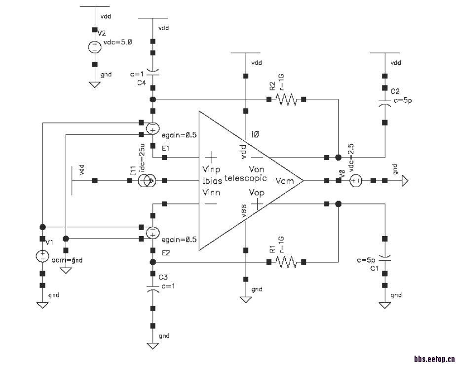

未命名.PNG 图为运放的AC仿真图,图中egain的意思是什么啊?这样作图是不是没有考虑offset啊?整个图不太懂,大牛指点啊
发表于 2013-6-3 16:43:20 | 显示全部楼层
产生全差分输入信号,
发表于 2013-6-3 16:46:45 | 显示全部楼层
egain相当于vcvs.
发表于 2013-6-3 16:50:53 | 显示全部楼层
egain是电压增益
发表于 2013-6-4 19:10:00 | 显示全部楼层
运放的环路特性建议使用Cadence自带的iprobe和cmdmprobe单元,采用stb仿真方法。那份资料太久了,许多地方可能有问题。

 楼主| 发表于 2013-6-6 15:04:22 | 显示全部楼层
回复 5# zwtang
   唐老师回复,不胜荣幸,最近在参考唐老师的运放仿真实例,学习很多

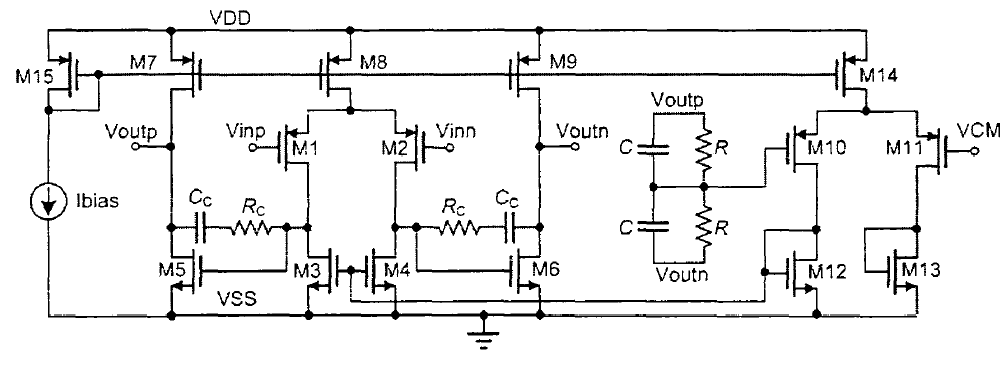

发表于 2014-5-5 09:59:55 | 显示全部楼层
电路图
电路图
回复 5# zwtang
求助大神老师,教教我这各电路该咋仿,还有就是在把放大器用于滤波器中vcm该咋办
