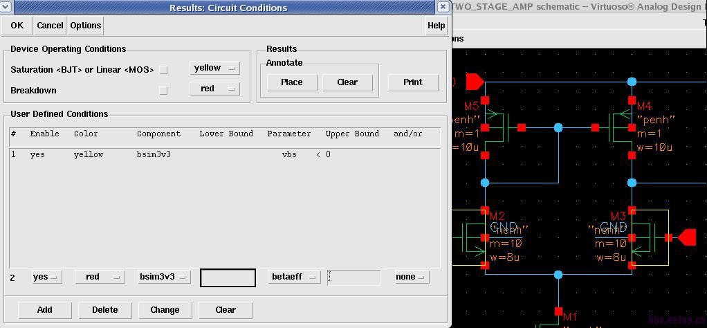

怎样才能比较快的在Virtuoso中找到S极和衬底不接在一起的Device?

仿真完成后,点击ADE菜单RESULT----CIRCUTE CONDITION-----找到BSIM3模型的VBS,搜索VBS不等于零或大于零或小于零的管子 未命名.JPG
发表于 2013-5-22 09:12:17 | 显示全部楼层
聪明~
