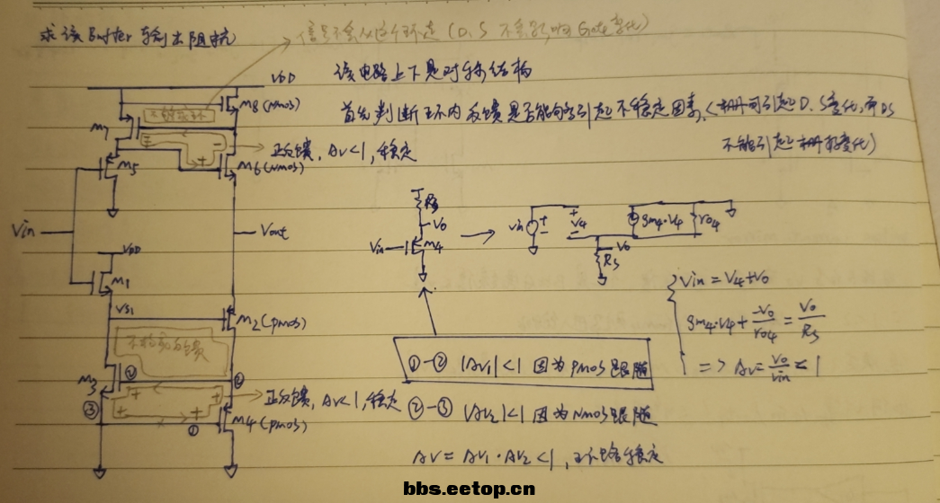

[求助] 关于一个简单的buffer电路的输出阻抗的求解

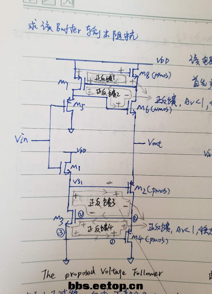

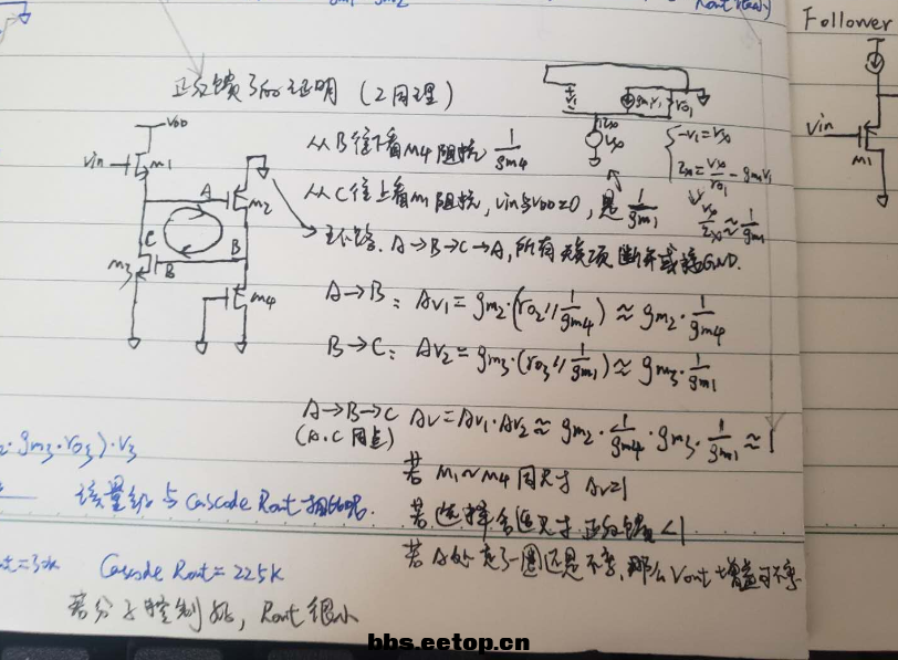

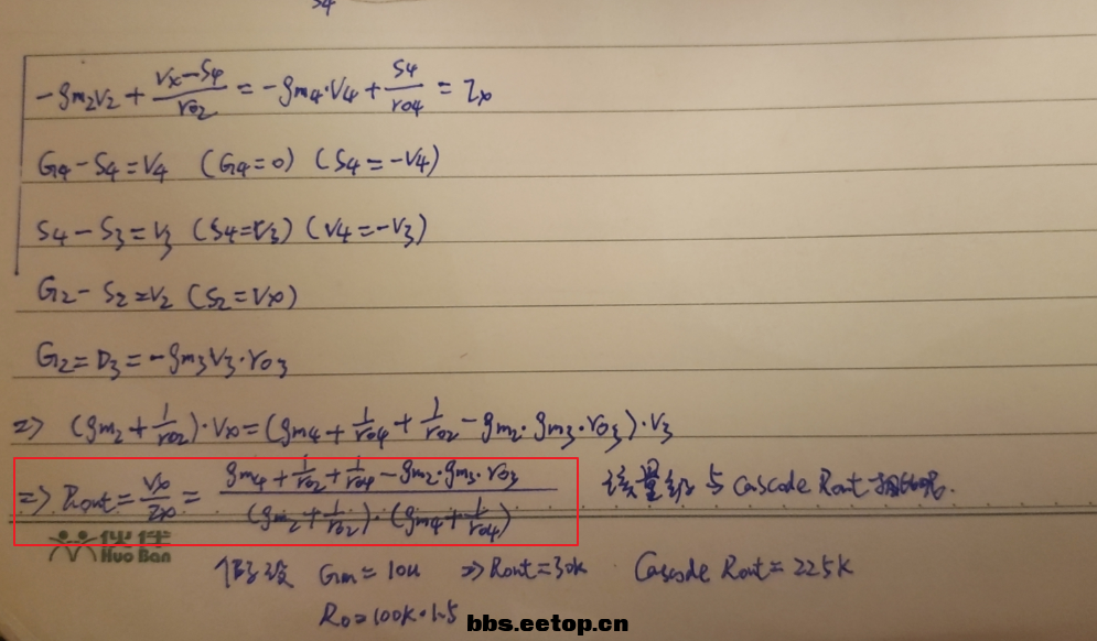

该电路是正反馈,断开环路,以下半部为例子,信号走一圈回到原点,1到2是pmos 电压跟随,2到3是nmos电压跟随,股是正反馈,但是增益小于1稳定,我把阻抗用小信号等效图,基尔霍夫定律算出来了,没有近似的结果,看看有没有问题,见图片附件。我的csdn博客:https://blog.csdn.net/u010486560
反馈环路
反馈环路
小信号等效电路
小信号等效电路
Rout计算
Rout计算

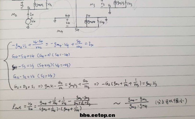

发表于 2020-3-11 14:48:26 | 显示全部楼层
不好意思,我又重新审视了一下,发现之前计算错误了,重新上传,该输出阻抗为(gm4-gm2)/(gm2*gm4),我csdn里面也有论述(题目是由一个buffer而引发的思考):https://blog.csdn.net/u010486560
反馈环路
反馈环路
环路3的论述
环路3的论述
小信号模型
小信号模型
阻抗算法
阻抗算法
