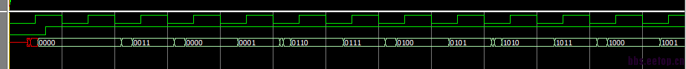

这时前仿结果
这时后仿结果
   但感觉后仿延迟好大
后仿

    后面对了应该是因为j的变量类型改为了reg,当j为整型时,out=IX[j-1]可能会有问题(j=0时,j-1为负数,超出IX的范围);后仿的话如果是读数据,应该存储器后面会接大的组合逻辑,所以都会有比较大的延迟,应该是正常现象
