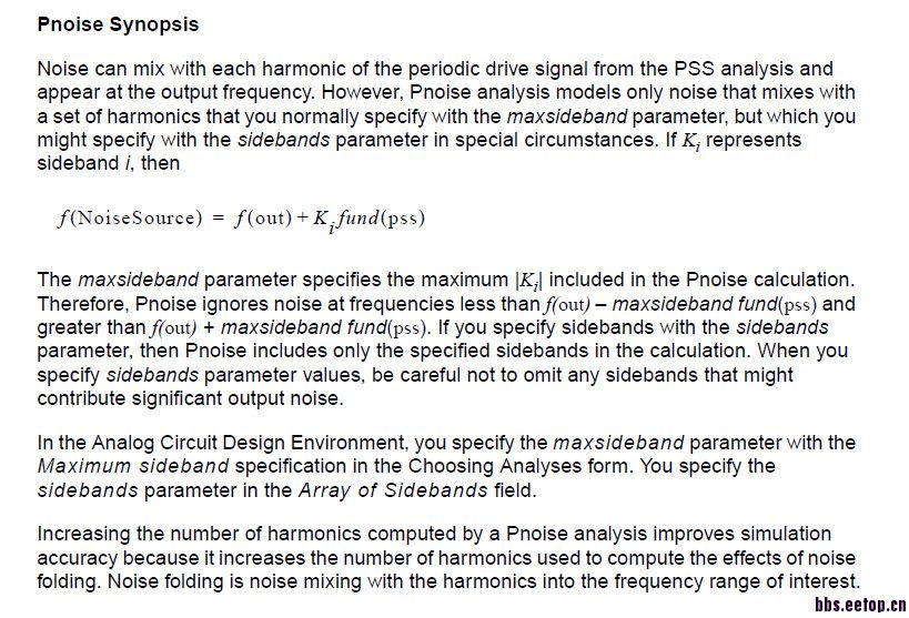

发表于 2014-10-31 16:23:40 | 显示全部楼层
回复 1# 尘下之尘
关于maxsideband的解释
