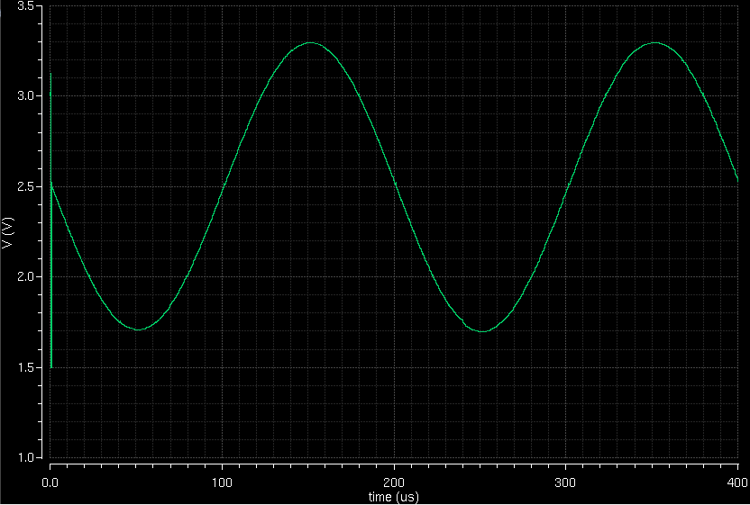

最近做了一个12Bit的ADC,SHA和第一级2.5Bit MDAC用的是带增益自举的折叠共源共栅运放,后面都是1.5Bit MDAC,用的是折叠共源共栅运放。将一个正弦信号转换后的12位数字结果用理想的DAC转换成模拟波形,如下图
发现这个波形和正常正弦相比,有很大的误差,看某个波段的细节图片如下:
从细节上可以看到输出结果高低层次不齐,但是总体上维持了正弦的形状。
请问这种误差产生的原因是什么?是来源于比较器的Offset误差?还是开关电容电路里的误差?或者是运放的有限增益或非正常建立?

可能是级间增益不够,导致传输曲线上的斜率偏小比较多,造成失码。

    您是说MDAC里的运放增益不够,导致实际放大倍数小于2造成了最终结果出现大量失码,是吗?

嗯。。可能是。。你先仿真下方波输入 在指定的半个周期内能不能建立到需要的精度。。
