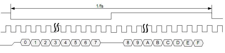

看了I2S协议,能实现两通道,但是怎么实现多通道,例如8通道,怎么入手,请教高手指点。

跟I2C多通道不一样的。I2S多通道跟2通道类似,就是在一个LRCK里面放n路数据即可

回复 3# falloutmx
在协议中LRCK是控制两种声道,按你这样说,一个LRCK里放N路声道,没法控制呀?它只有1bit,只能控制两路声道呀。。。

我说的不太清楚,应该是一个LRCK的周期里放N路声道,最后肯定使用BCLK去打数据的。

回复 6# falloutmx
    不对,LRCLK=0是传输左声道的数据,LRCLK=1是传输右声道的数据(左右与01的对应可能相反)。我今天看了一个芯片做的8声道是一组BCLK和LRCLK控制4个输出数据(sdo0,sdo1,sdo2,sdo3)。但是不知道它内部是不是做的BCLK和LRCLK分别与4个DAC相连。。。。

上面那个图可以理解为8个双声道,或者16个单声道。I2S就是一种传输协议,里面怎么放数据都行。你说的是DA芯片?那肯定是内部把它解析了,提取出单路信号然后变成模拟信号送出去。单路信号的LRCK跟原来应该是不一样的

看下tw2865,adv7619估计对你有帮助
